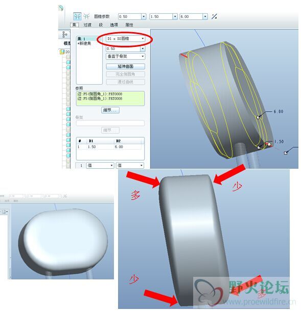

如图,利用“D1xD2圆锥”倒圆角,倒此两条边,发现一端多、一端少的现象,达不到预计效果,请各位帮忙看看,怎样利用“D1xD2圆锥”倒圆角把这两条边倒均匀?谢谢。

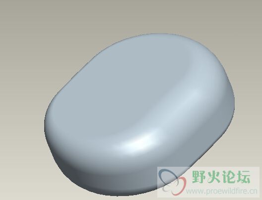

之前没能达到预计的效果是因为模型是扭曲的,用D1XD2圆锥圆角,在多料的地方肯定倒的多,在少料的地方肯定倒的少,所以我先把产品画成规则的,再进行D1XD2圆锥圆角,然后利用“扭曲”命令,将产品扭到我想要的效果,当然扭曲的角度无法很精确,这个无所谓,没办法,但是产品整体还是非常规则匀称的,没有突变的面出现。

楼主正解。圆锥倒角就是那种效果。

用可变圆角倒的,圆锥D1XD2是到不了这样圆角的,你看看是不是这个意思,有问题可以QQ交流1109230197 QQ截图20160408164217.jpg QQ截图20160408164254.jpg
