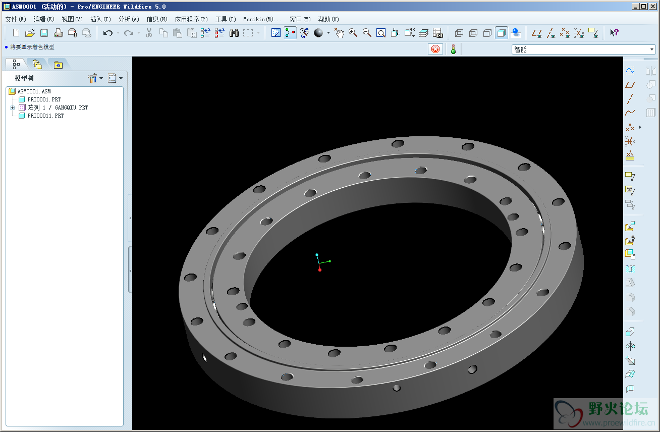

[求助] 怎么制作这个轴承的旋转动画
47
63
发表于 2015-10-30 11:29 | 显示全部楼层 |阅读模式
如题,谢谢各位大师

机构仿真模块,内圈相对外圈PIN连接,连接中心加伺服电机,设定初始条件,运行。播放动画。不过无法模拟内部滚珠运动情况。
发表于 2015-12-27 07:50 | 显示全部楼层
添加伺服电机  分析   柏放动画  可以说这是最简单的机构仿真了   网上有很多免费的教程下载  可以下来学学·····
