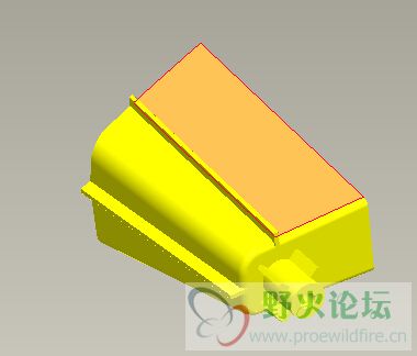

proe导入STP曲面后,如何复制其中的部分曲面,  我是这样操作的,
选择一个面,ctrl+C  和 ctrl+V    可以复制
选择多个面,ctrl+C  和 ctrl+V    不可以复制
怎么会这样,是我操作错误吗,大家是怎么搞的
