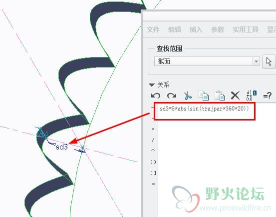

发表于 2015-10-29 17:29 | 显示全部楼层
搞个正弦,取绝对值把负的变成正的就差不多了

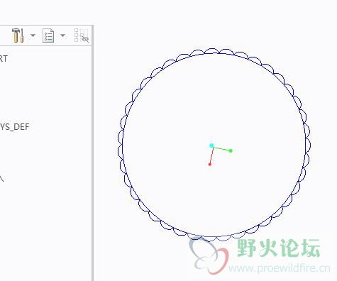

发表于 2015-10-29 19:25 | 显示全部楼层
大概是这样吧。

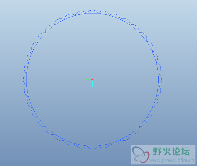

发表于 2015-10-29 19:36 | 显示全部楼层
下面的曲线方程为毛不行,去掉abs又可以。
没找到abs()这方面的有关讲解
难道是因为不顺滑,所以不行?
x = r * cos ( t * 360 )
y = r * sin ( t * 360 )
r=40+5*abs(sin(t*360*20))
z =0

发表于 2015-10-29 19:38 | 显示全部楼层
没找到abs()这方面的有关讲解
难道是因为不顺滑,所以不行 ...
不是一回事。

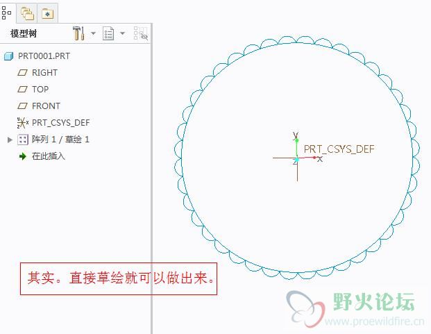

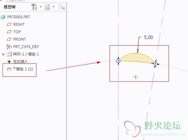

发表于 2015-10-29 21:54 | 显示全部楼层
chenbr1988 发表于 2015-10-29 19:54
哈。
能不能稍微提点下。
拜托

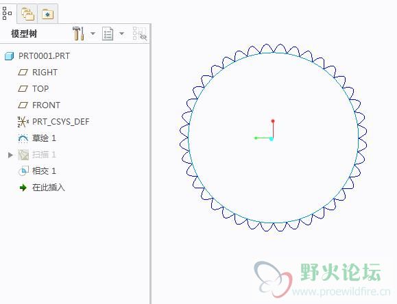

发表于 2015-10-30 21:30 | 显示全部楼层
方法二做法
