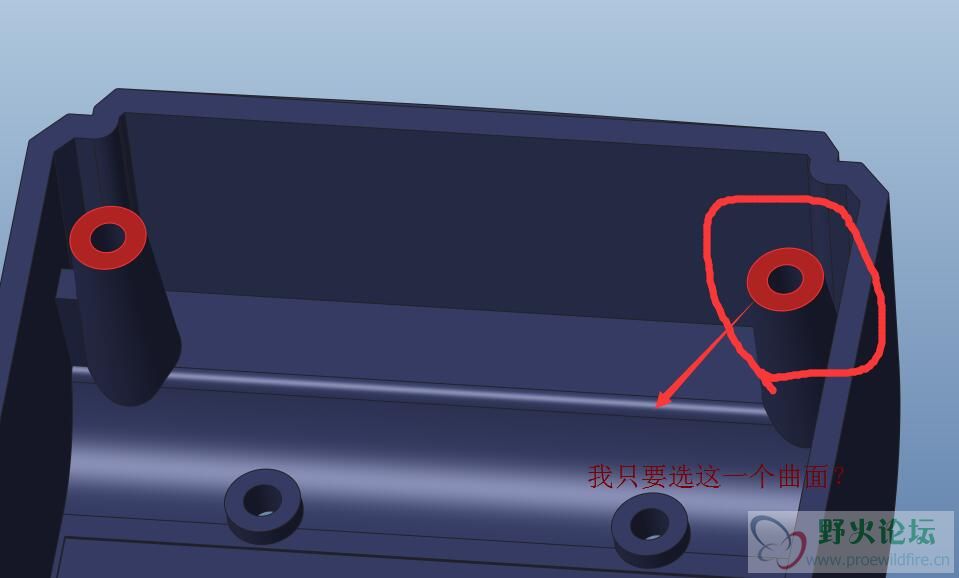

选取同一高度的圆柱其中一个曲面

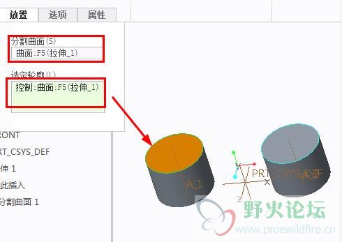

CREO中用功能分割曲面

如果你只要一个面做偏移的话,可以在里面取消另外一个面。希望对你有帮助。

只有知道选取后做什么操作,才能与之对应用什么选项排除。预选的时候都会被选中!

可以复制曲面,再选项里面排除另一个曲面。

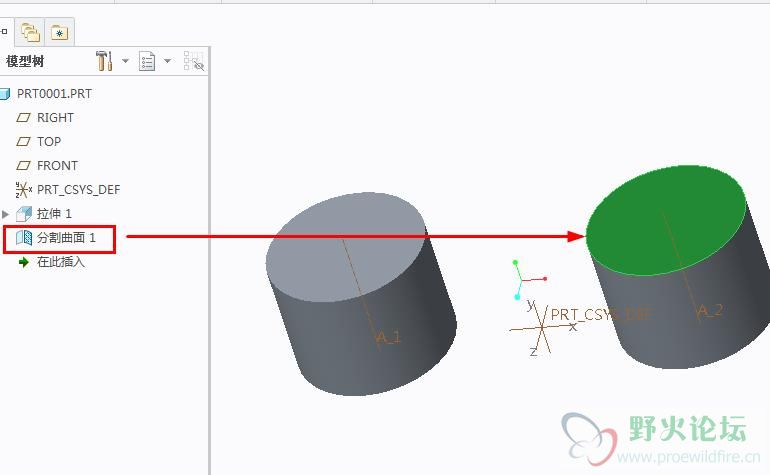

发表于 2015-10-29 14:11 | 显示全部楼层
参与人数 2威望 +1 金钱 +5 收起 理由
13413153344 + 5 又学到了一招,嘿嘿,

用移除环最实在,PROE没有分割功能 你CREO会这招,你PROE就不会了
