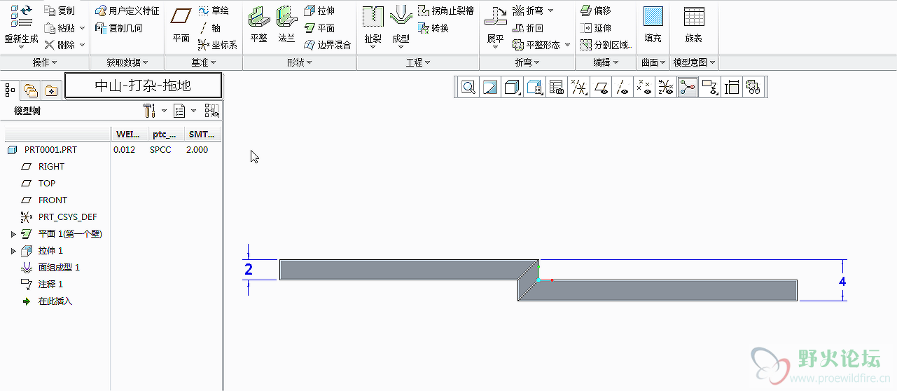

如图断差特征在钣金里怎么做?

生产中这是冲压出来的。
软件中需要用到 “凸模工具” 命令。
第一步,要先把凸模画出来
第二步,就是用命令,类似组件装配的过程。

 楼主| 发表于 2015-10-29 13:44 | 显示全部楼层
chenbr1988 发表于 2015-10-29 12:54
生产中这是冲压出来的。
软件中需要用到 “凸模工具” 命令。
第一步,要先把凸模画出来
画了,搞了半天没搞出来.能不能上传个我看下

发表于 2015-10-29 14:20 | 显示全部楼层
那不叫“断差”,叫“下陷”。

发表于 2015-10-29 15:30 | 显示全部楼层
方法有多种,我随便做一种
附件为Creo3.0版本    点击小图看大图
prt0001.prt.rar
33.21 KB, 阅读权限: 10, 下载次数: 25

 楼主| 发表于 2015-10-29 15:50 | 显示全部楼层
340047351 发表于 2015-10-29 15:30
方法有多种,我随便做一种
版本太高了打不开

发表于 2015-10-29 17:08 | 显示全部楼层
CREO3.0   用法兰-------啮合

发表于 2015-10-29 23:08 | 显示全部楼层
7楼正解
断差应为段差

 楼主| 发表于 2015-10-30 10:03 | 显示全部楼层
谢谢,根据你提供的名称找到了相关教程,在这里也发一下地址,给其他不清楚的朋友提供方便
http://www.proewildfire.cn/forum ... hlight=%B6%CE%B2%EE
