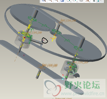

比如说这个黑圈圈里边那个点的运动轨迹,跪求,完全找不到

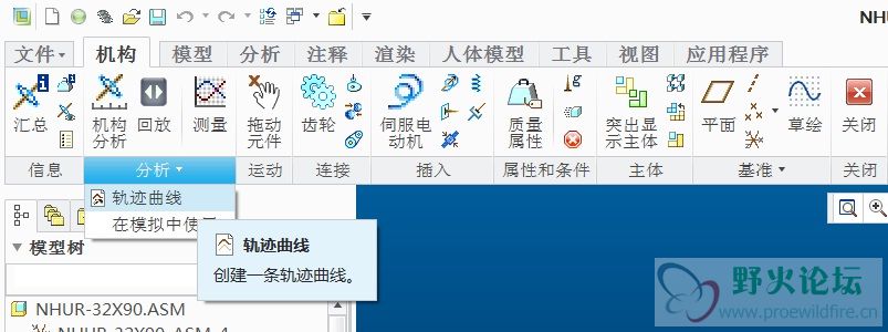

发表于 2015-10-29 08:15 | 显示全部楼层
不知道你的版本。
creo2.0的话先建立回放文件并保存结果。然后分析下的轨迹曲线输出。

 楼主| 发表于 2015-10-30 09:40 | 显示全部楼层
chenhuaproe 发表于 2015-10-29 08:15
不知道你的版本。
谢谢
