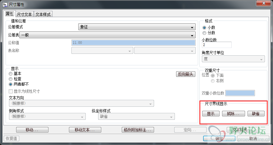

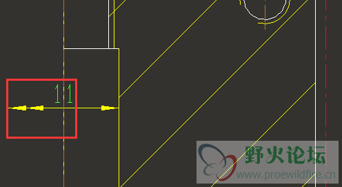

proe工程图中拭除一侧的尺寸界线后怎么会显示两个箭头
因为是在半剖视图中标注直径尺寸,所以用下图所示的“尺寸界线显示->拭除”后
尺寸中不显示尺寸界线的一侧就变成了两个箭头如图所示
以后再用“图元——中心线——图元”标注半尺寸都成了一侧两个箭头的样子
即使点击了缺省后,以后标注的半尺寸还是一侧两个箭头的样子
请问是怎么回事?怎么恢复原先半尺寸的标注样式?

发表于 2015-10-28 22:22 | 显示全部楼层
鼠标指针放到箭头上,右键,箭头样式,无

74
 楼主| 发表于 2015-10-29 10:41 | 显示全部楼层
野火 发表于 2015-10-28 22:22
鼠标指针放到箭头上,右键,箭头样式,无
这样是对的,谢谢楼上的解答

47499
发表于 2015-10-29 19:39 | 显示全部楼层
还像上面那样
