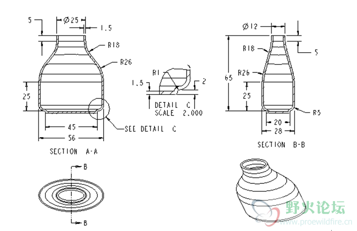

求高人帮忙画出来三维图。

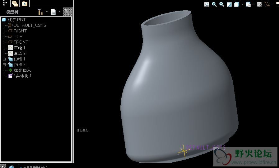

发表于 2015-10-28 21:44 | 显示全部楼层
扫描混合,底部填充
1608
1951

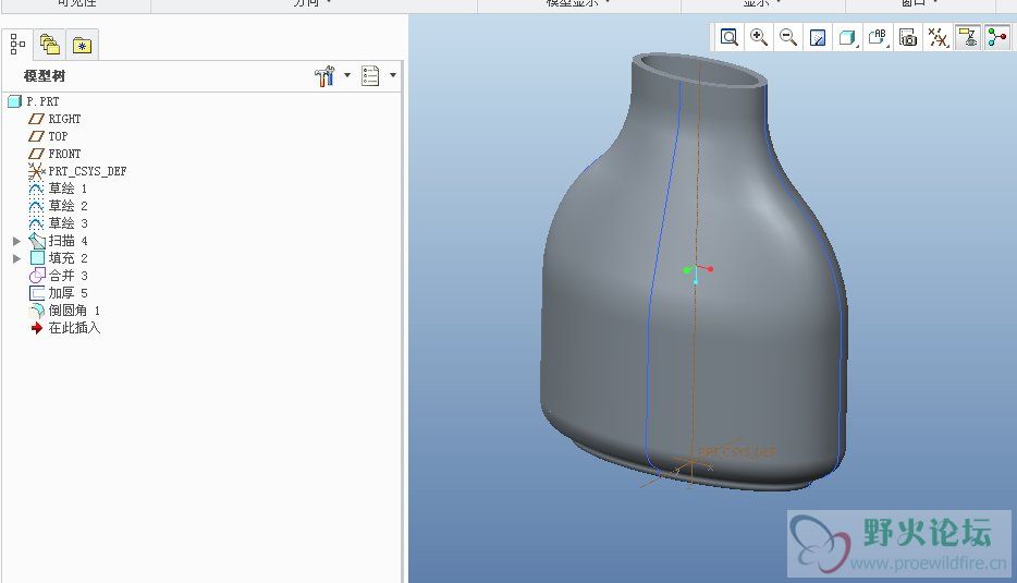

发表于 2015-10-29 09:24 | 显示全部楼层
变截面扫描,边界混合,扫描混合都可以。
48
310
471
发表于 2015-10-29 10:14 | 显示全部楼层
看看我这个可以不

发表于 2015-10-29 10:21 | 显示全部楼层
是这样的不

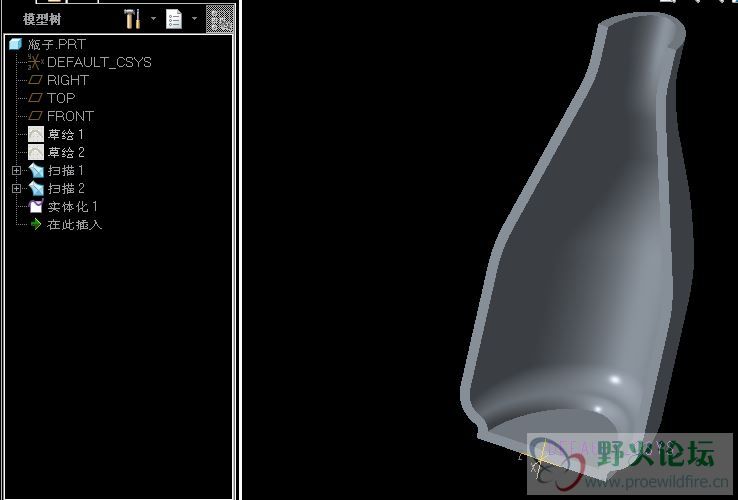

发表于 2015-10-29 10:22 | 显示全部楼层
请把在此插入往下拉可以看步骤。
p.prt.rar
