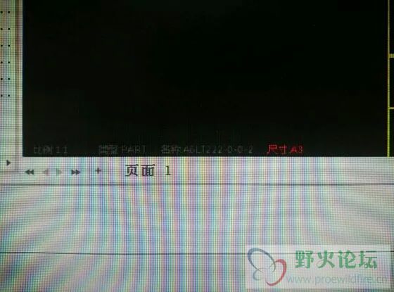

如图,底部,比例,类型,名称,尺寸怎么调整比例?

由于工作打图需要,希望可以将底下字体放大

 楼主| 发表于 2015-10-28 21:56 | 显示全部楼层
253338300 发表于 2015-10-28 21:16
底下的字你页打印不出来啊,   双击就可以更改。
我知道打印不出来,但是单位打印每次都得选图幅,那个左下角图幅标志太小,有时候和尺寸线在一起经常看错,所以希望可以放大

谢谢你回答,我不是想更改,我是想放大

在 config.pro 里设置     text_height_factor 40    “40”这个数据越小文字越大   同时这个设置也设置了默认的基准平面,草绘标注字体的大小,如果你想得到放大的效果,就改这个数字改小就行,至于你要什么效果,多尝试修改看效果

谢谢你的提醒,我的二维是黑色背景,如果字体反色效果或许好一点

我也一直是用黑色背景,如果你觉得反色效果好点,那就去改文字颜色吧,不用纠结改文字大小
