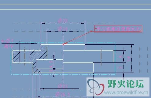

大家好,proe与creo默认剖面中心线为实线,我也看到很多同志也是可以做出来中心线的,而我增加了配置
show_total_unfold_seam   =no
half_view_line  =symmetry_iso
并且也指定了dtl的路径,可是仍然是实线,请问是配置参数有问题吗?像大家请教下正确的方法,。
为革命,希望大家不吝赐教。谢谢。。

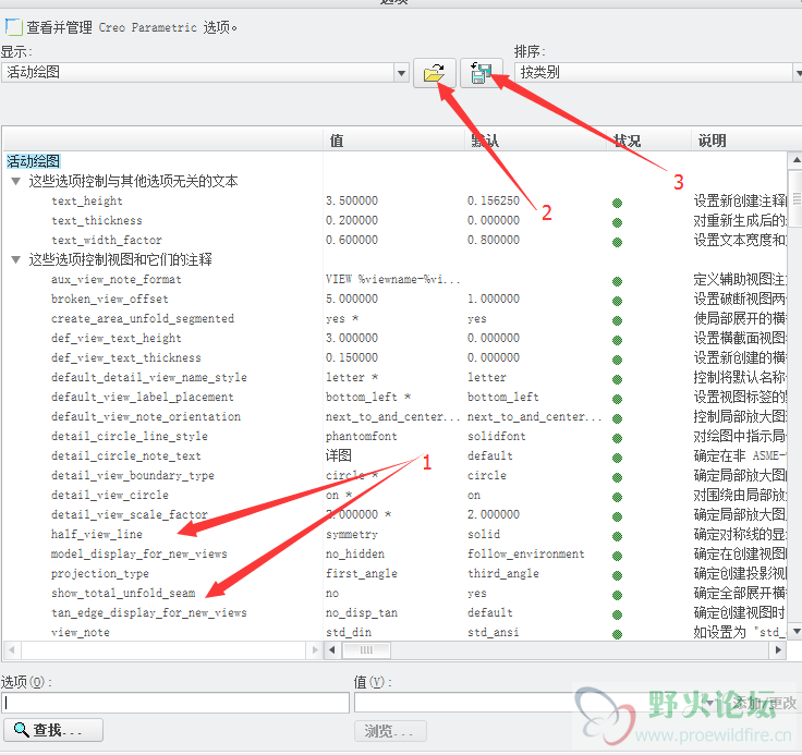

发表于 2015-10-29 11:53 | 显示全部楼层
看图中
打开你的dtl文件,是不是设置好这两项。
请重新保存dtl文件,再保存你的绘图文件。京就行了
发表于 2015-11-12 21:44 | 显示全部楼层
stone_hua 发表于 2015-10-29 11:53
看图中
正解!赞!
