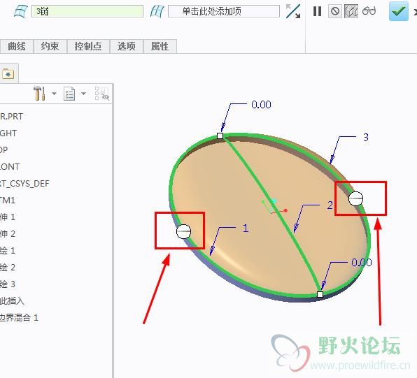

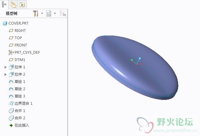

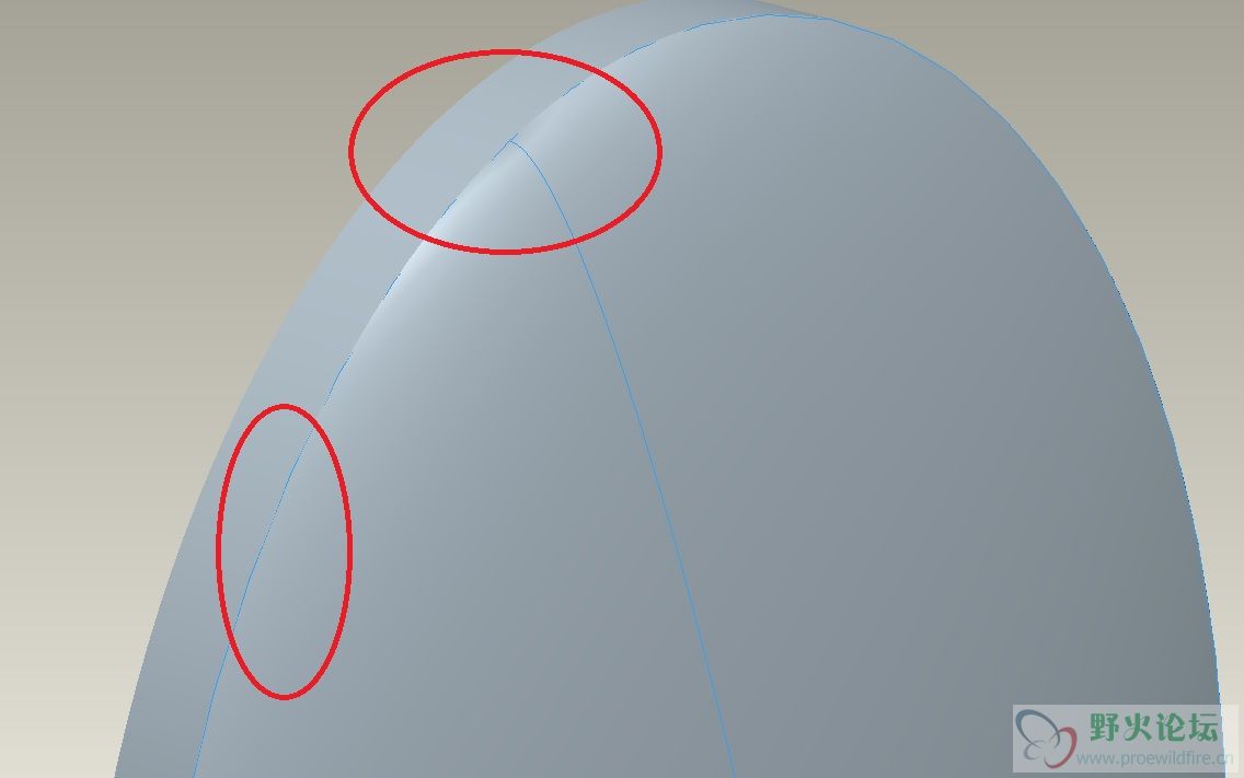

如图示,我想做个椭圆的盖子,中间凸起是曲面,但是发现盖子两个顶端和下面是相切的,其它地方不相切,怎样才能解决这个问题?
或者有什么更好的建模方法?
谢谢啦!!
cover.rar
161.33 KB, 下载次数: 21

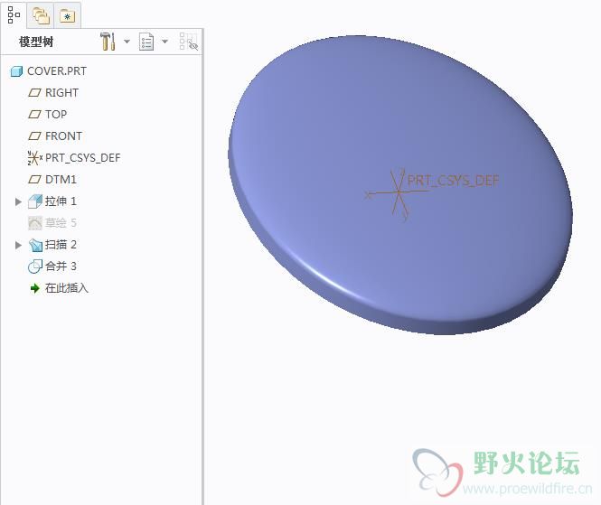

发表于 2015-10-27 18:28 | 显示全部楼层
仅供参考(creo3.0版本)
cover_xq.prt.zip (34.49 KB, 下载次数: 31)

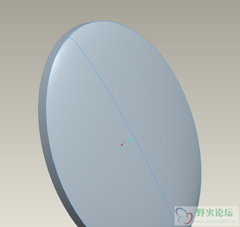

发表于 2015-10-27 18:36 | 显示全部楼层
cover_xgxg.prt.zip (37.75 KB, 下载次数: 30)

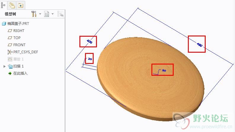

发表于 2015-10-27 18:52 | 显示全部楼层
Vss 做法。。。仅供参考
cover_Vss.prt.zip (38.3 KB, 下载次数: 41)

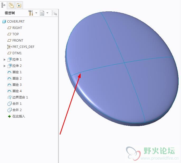

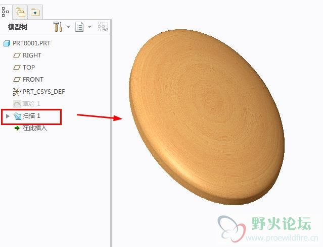

发表于 2015-10-27 19:41 | 显示全部楼层
一步Vss做法。。。(不知道尺寸对不对?)
135
191
发表于 2015-10-27 20:56 | 显示全部楼层
一步扫描,这个,能把模型传上来学习下吗?谢谢

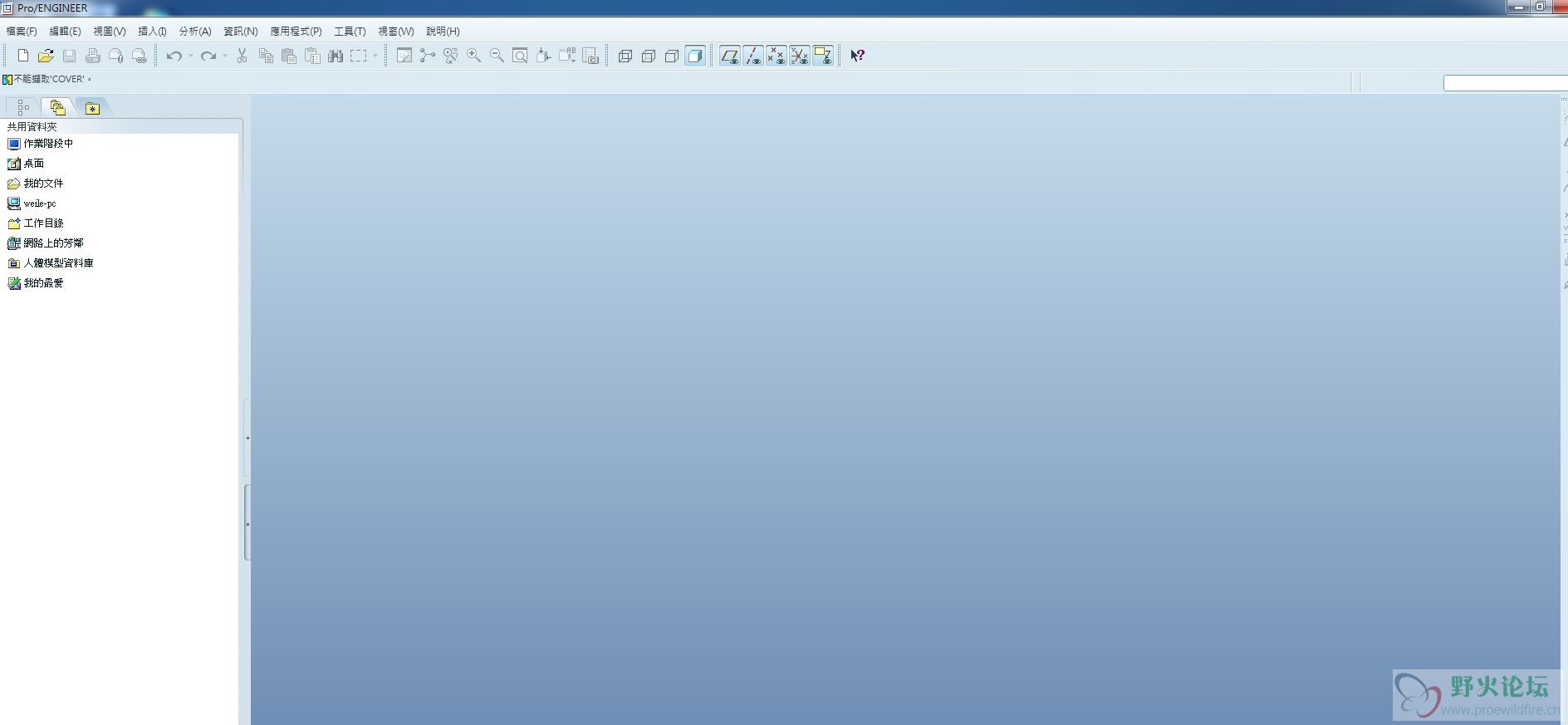

发表于 2015-10-30 18:03 | 显示全部楼层
請問這種檔案下載下來為什麼開出來都沒東西 很多個都這樣
