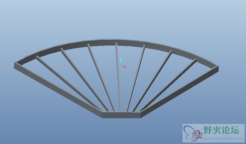

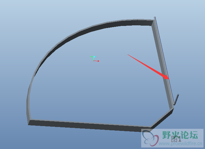

各位前辈,我想请教一下,图1中箭头的钩子怎样阵列到像图2中的排列呢??

看图片应该是等角度的吧 没有轴的话新建轴  用轴阵列就可以啊

谢谢~~请问我怎样要它约束在上下两条不同的线上啊??

做一条与那个弧形相同的辅助线,把你那个需要阵列的特征建模时两端约束在辅助线上 阵列就会沿着曲线的
