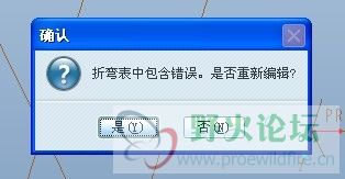

小弟想问下各位
为什么我设置的折弯表总是提示错误

发表于 2012-6-12 09:37 | 显示全部楼层
回复 12# 董姚勇 的帖子
是保存折弯表的时候有错误,还是?上图片
270
328
发表于 2012-6-12 20:43 | 显示全部楼层
回复 13# の小南灬 的帖子
就是这个框,都想死了
