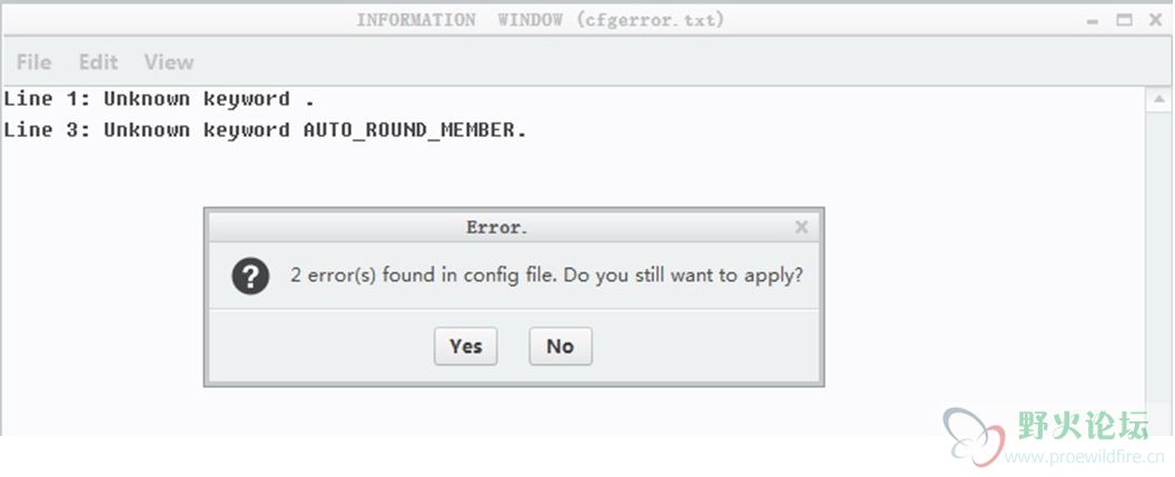

在装配组件中打开零件出现警示框,看内容好像是config文档有误,请教高手,谢谢!

发表于 2015-10-26 17:06 | 显示全部楼层
快捷键 定义错误,没啥关系,不影响使用!

 楼主| 发表于 2015-10-26 17:23 | 显示全部楼层
设置的快捷键都可以使用 ,好像是设置过这个后出现的

发表于 2015-10-26 22:33 | 显示全部楼层
删除你的config.pro 看看有没错误,没的话你就自己再排查下
