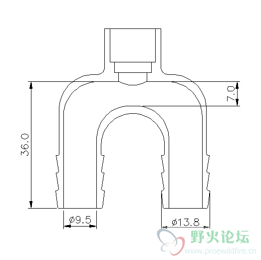

u型管产品尺寸如何设计才能出模?请教高手指点!如图样子

这个产品不可能用注塑方法生产出来产品,只能型铸金属产品。确要用注塑生产就只能用超声波二次加工出来。
