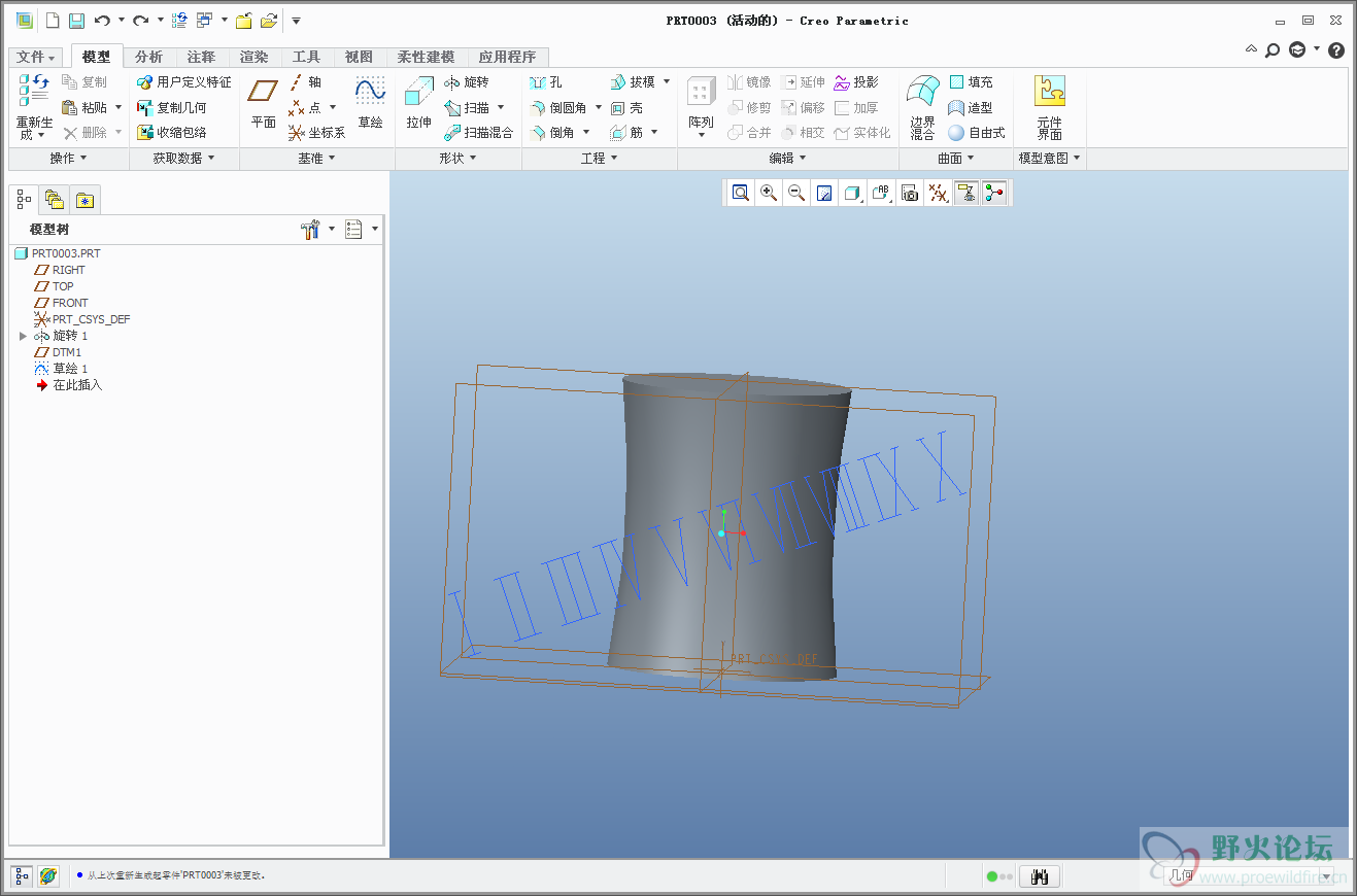

我包络不管怎么用都报错。 帮我看看错在哪里!

请上实体图,要不将文本字符缩短点或者将旋转实体图做大点试试。

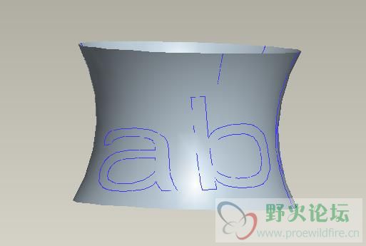

 楼主| 发表于 2015-10-26 16:47 | 显示全部楼层
实体
 楼主| 发表于 2015-10-26 16:48 | 显示全部楼层
111

发表于 2015-10-26 22:35 | 显示全部楼层
如果我没记错的话,包络只能搞能拉伸的玩意
