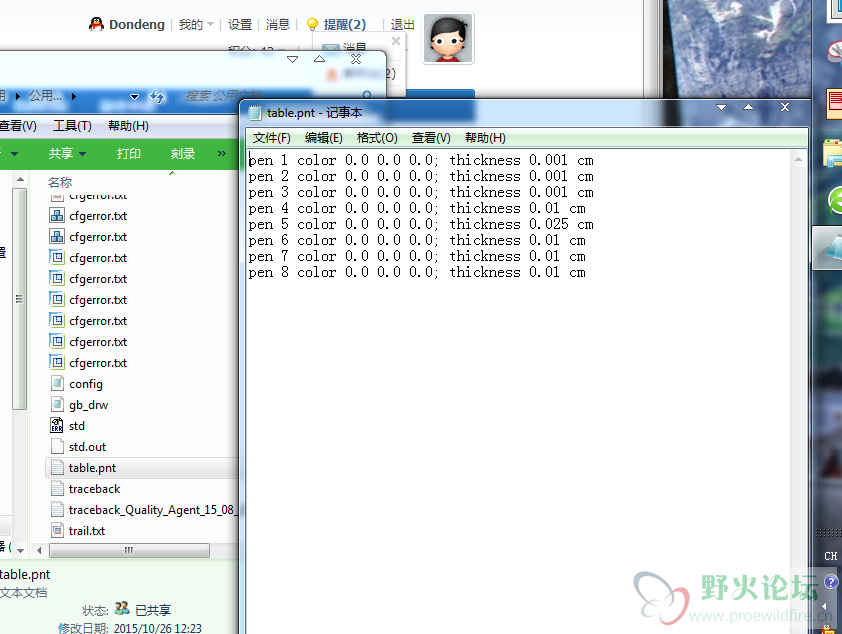

大哥你理解错我意思了.打印出来的线条很粗啊,看不清楚

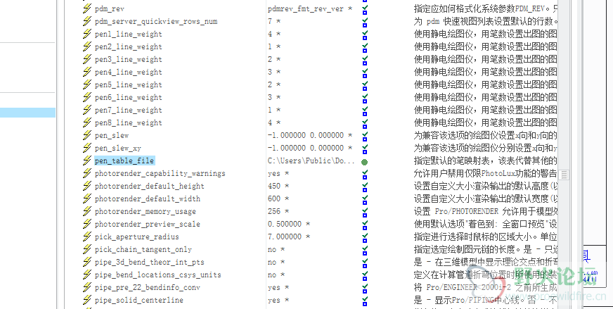

在config文件里加入如下几行
raster_plot_dpi 300
pen_table_file X:\XXX\table.pnt(table.pnt文件的路径)
pen2_line_weight 7
pen1_line_weight 10
