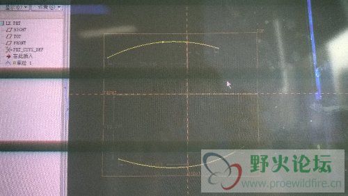

比如有两条线,要画一条线让他和这两条线g3连续,怎么弄?不要相切啊!就要g3
! ps犀牛里2秒钟的事情,现在搞得好累人。。。

1.曲线与曲线在某一点处于G1连续状态,我们从曲率梳来定义G3连续。同时显示两曲线的曲率梳,通过曲率梳来判断。如果曲率梳到G1连续便可认为两曲线处于G3连续状态。
2.如果两曲线间的G3连续失败,也就是说两者曲率梳G1连续失败,称之为两曲线间的G3误差。这个误差是个绝对误差,是以deg 或rad为测量单位的一角度值,两曲面间的G3连续性是通过曲面上的曲线来定义的,方法和判断曲线连续的方法相同。
3.G3曲率变化率连续 这种连续级别不仅具有上述连续级别的特征之外,在接点处曲率的变化率也是连续的,这使得曲率的变化更加平滑。曲率的变化率可以用一个一次方程表示为一条直线。 这种连续级别的表面有比G2更流畅的视觉效果。但是由于需要用到高阶曲线或需要更多的曲线片断所以通常只用于汽车设计。
上面是从网上找的,也就说G3是曲率方面,那去造型里面创建调曲线曲率可否。不知道对不对。

额,,,就不能用草绘画g3么

可以用造型勾线试试

需要用到造型曲线,草绘只能做到G1,参考样条曲线G2,造型G3
