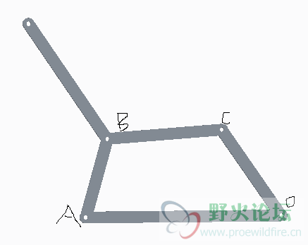

求教,四杆机构仿真如何设定仿真初始位置AD,AB 的夹角为60度
设定ab,ad的角度为60度
设定ab,ad的角度为60度

装配好完成之后,可以将AB杆旋转到60°,然后弄一个快照,最后在仿真的时候设置初始条件为那个快照就可以了

快照里有约束,设置下。

装配进去后,不要退出,装配选项里有个约束的,约束下就可以了。
