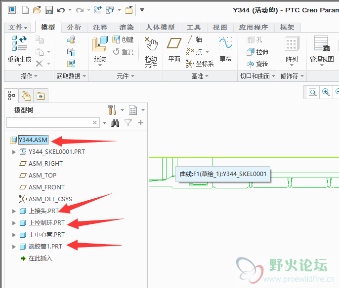

[原创] CREO3.0如何更改装配体零件名称
66
发表于 2015-10-24 16:23 | 显示全部楼层 |阅读模式

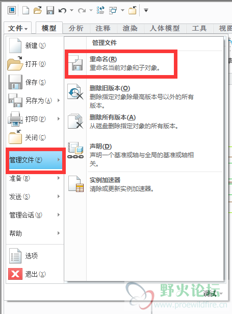

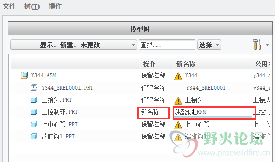

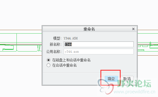

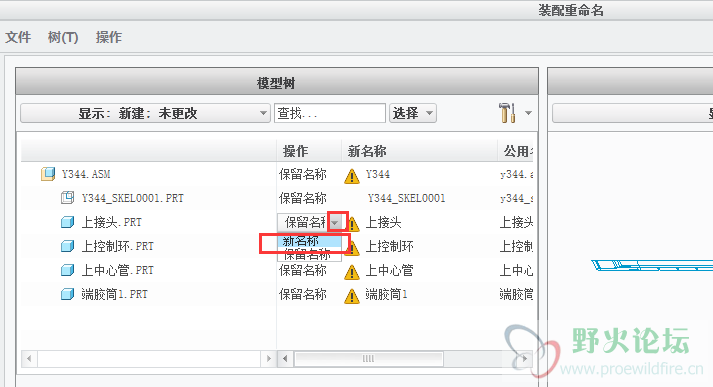

5、 5.png 确定 完成了。

Creo中最好不要用中文文件名称,因为看似可以用,其实并发症很多

2.0版本零件重命名没这么麻烦的。3.0改了很多东西。设置及实用性感觉比2.0差。不过改进的地方也很多。
