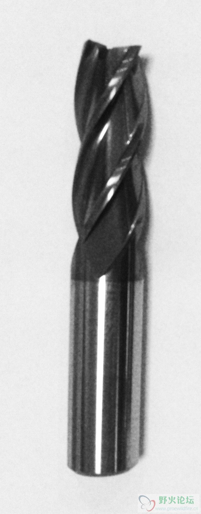

能否提供类似刀具的画法教程。

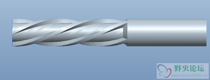

立铣刀.
prt0004z10a.prt.zip
287.23 KB, 下载次数: 758

立铣刀!

螺旋扫描吧,知识螺距稍大一些而已!!!!!!

扭曲应该可以吧

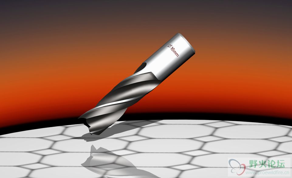

proe铣刀实体图退刀槽关系式
关键词:proe铣刀实体图退刀槽关系式
说明如下5点仅供参考。
1.铣刀实体图关键是。sd42=evalgraph("XD",trajpar*85)(退刀槽关系式)。
2.由于软件问题,我没有进行实体化了(金色部分)。
3.铣刀实体图刀刃图也没有做了(红色部分)。
4.奉上proe5.0铣刀实体图一个.
5.刀刃形状由变截面扫描曲线来决定。
1510250945-xd.rar
74.71 KB, 下载次数: 405
proe铣刀实体图退刀槽关系式
知识共享快乐无比

发表于 2015-10-25 17:20 | 显示全部楼层
思路大概是这样
prt0001.prt.zip
127.91 KB, 下载次数: 438
