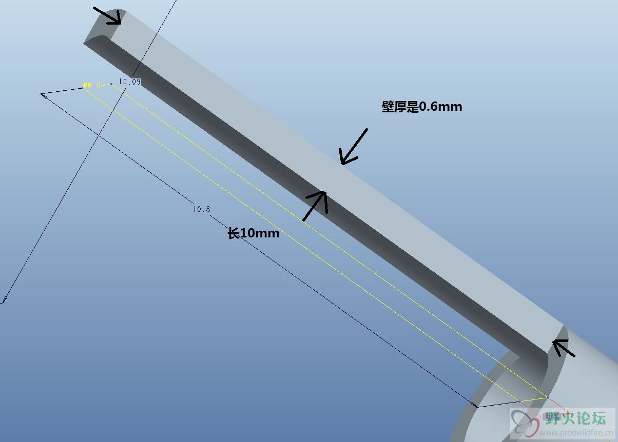

如图,材料需要达到的效果是前段的小条能够轻松向下弯曲,不能断裂,并且在不施加力后能够立刻回弹到原来的位置,反复进行这样的弯曲并回弹,材料不能疲劳折断

你做下疲劳分析

参考一下卷尺材料,估计是弹簧钢类似。不过你的结构有问题,根部应力集中弯几下就断了

在根部我是想要倒圆角的,这样能解决应力集中,断裂的问题,方便就这样发的

这么小可以考虑用弹簧钢丝或钢片,建议与下面的圆套分开设计成两件,加工起来会容易些
