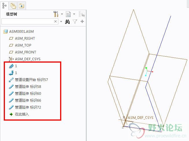

保存为igs文件后,管道实体为什么无法生成,如图。请大神指点,谢谢!

从你组件模型树看,你的管道就没做完,也没生成管道实体

你是不是没生成管道实体。。只是打开了显示管道厚度。。。。。
发表于 2017-3-10 16:39 | 显示全部楼层
没生成管道实体

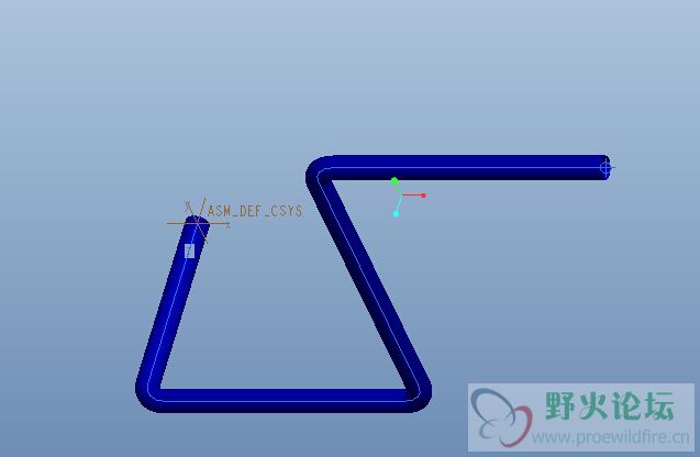

外径100的管子,你折弯半径设置为1.5mm,能生成吗?

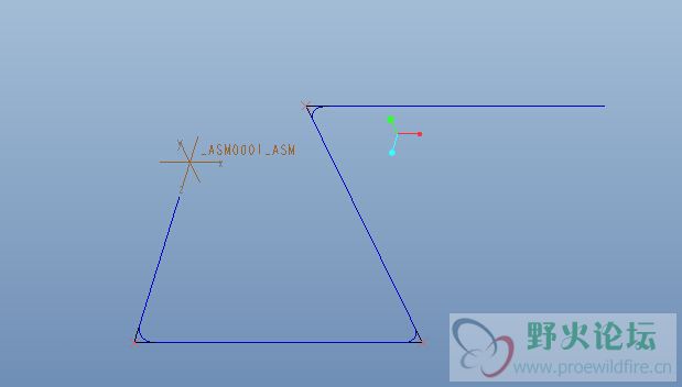

弯曲的切线是怎么显示出来的?

工程图?
