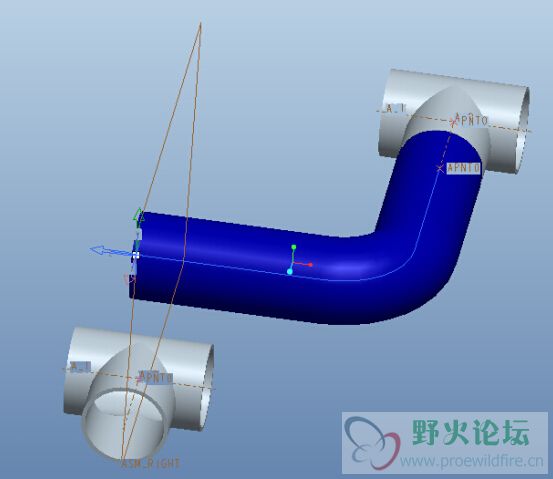

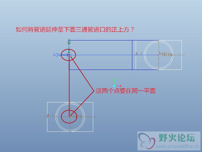

发表于 2015-10-22 15:32 | 显示全部楼层 |阅读模式
如图,请教大神指点,多谢!
前视图
前视图
三维视图
三维视图
47499
发表于 2015-10-22 23:11 | 显示全部楼层
测量下距离,直接输入延伸长度

发表于 2015-11-5 13:02 | 显示全部楼层
怎么感觉你三通的那个口上面没有点啊
发表于 2016-3-24 15:25 | 显示全部楼层
一种是直接使用坐标系作为方向参考,,,然后把下面选为“距离参照偏移”,选择那个平面,偏移距离为0
另一种是直接用那个平面做方向参考,,,然后把下面“终止于”就行了
