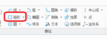

Can anyone explain why there's no rectangle icon under DRW?

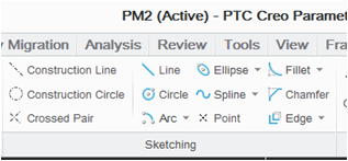

drawing Continuous line is ok

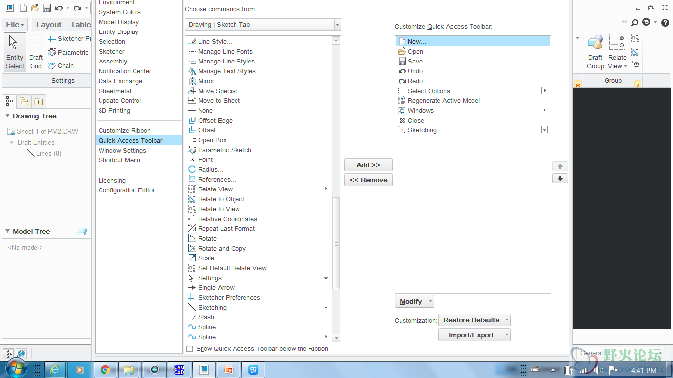

发表于 2015-10-22 15:41 | 显示全部楼层
here
254
328
发表于 2015-10-22 15:54 | 显示全部楼层
You can try in this dialog box

 楼主| 发表于 2015-10-23 16:46 | 显示全部楼层
So where is the icon in my Creo?

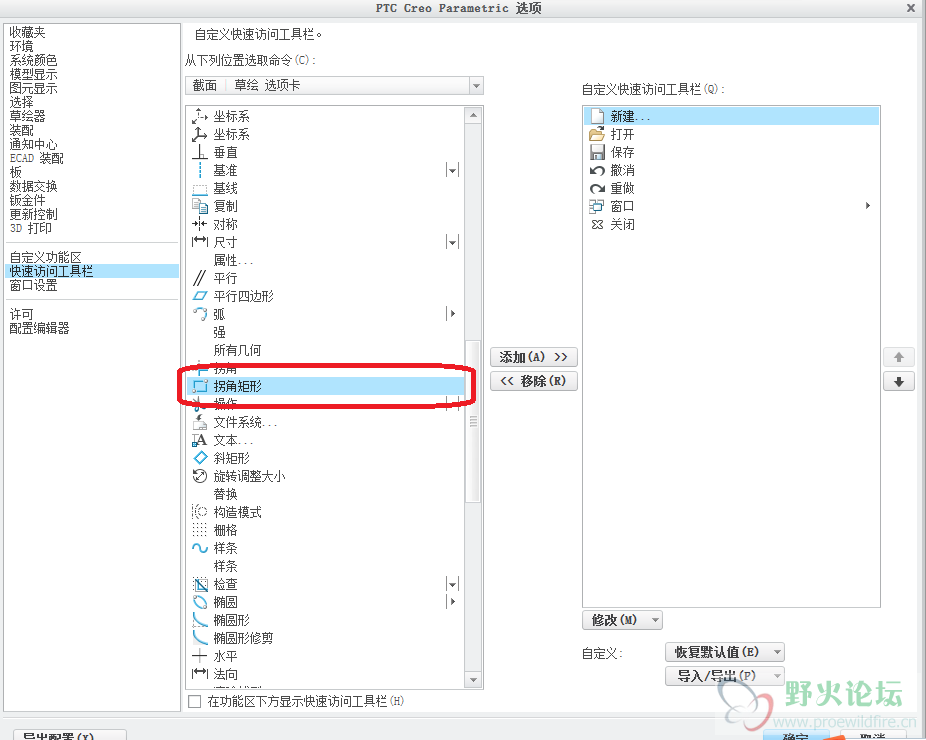

发表于 2015-10-23 21:34 | 显示全部楼层
工程图模式里没矩形,用直线画

发表于 2015-10-27 11:20 | 显示全部楼层
工程图里确实没有矩形框的。。

发表于 2015-10-27 14:38 | 显示全部楼层
