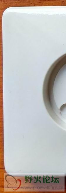

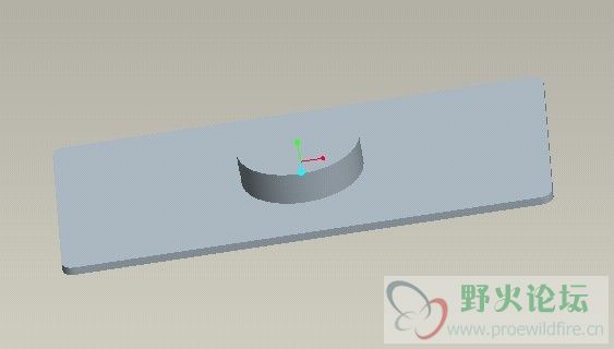

如图, sample proe5.zip (63.85 KB, 下载次数: 16)
上圆下长方的球面过渡, 想要类似下图这样的效果,关键是平滑无棱角美观。
有哪位高手能帮忙处理一下吗?我的是proe5,烦请帮转成兼容格式
谢谢。

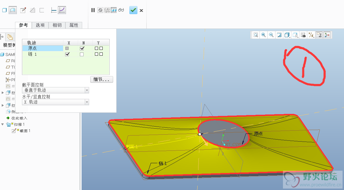

这样扫描怎么样呢,是不是你要的效果
 楼主| 发表于 2015-10-22 18:11 | 显示全部楼层
谢谢Jeney,你这个是导圆角效果吗?
 楼主| 发表于 2015-10-22 18:13 | 显示全部楼层
我要凸形球面过渡效果,另外没有明显的棱。凹的导大圆角就可以了。凸形我就不会了。

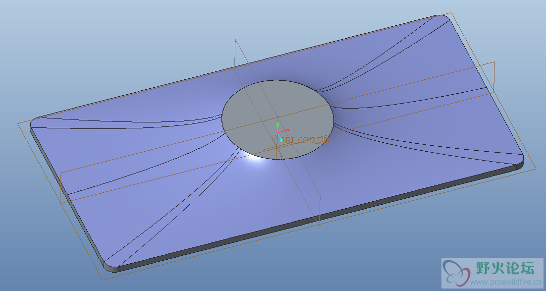

发表于 2015-10-22 23:41 | 显示全部楼层
是这样吗?

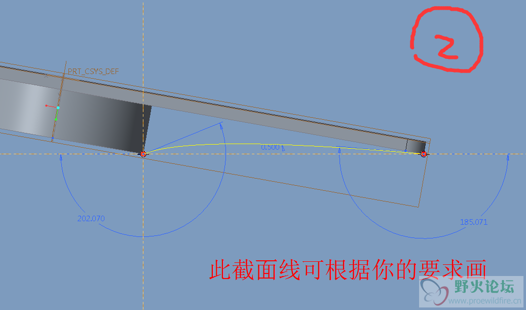

发表于 2015-10-23 08:15 | 显示全部楼层
我随意画了下,

 楼主| 发表于 2015-10-23 17:43 | 显示全部楼层
还是有四个很明显的棱角表面不平
