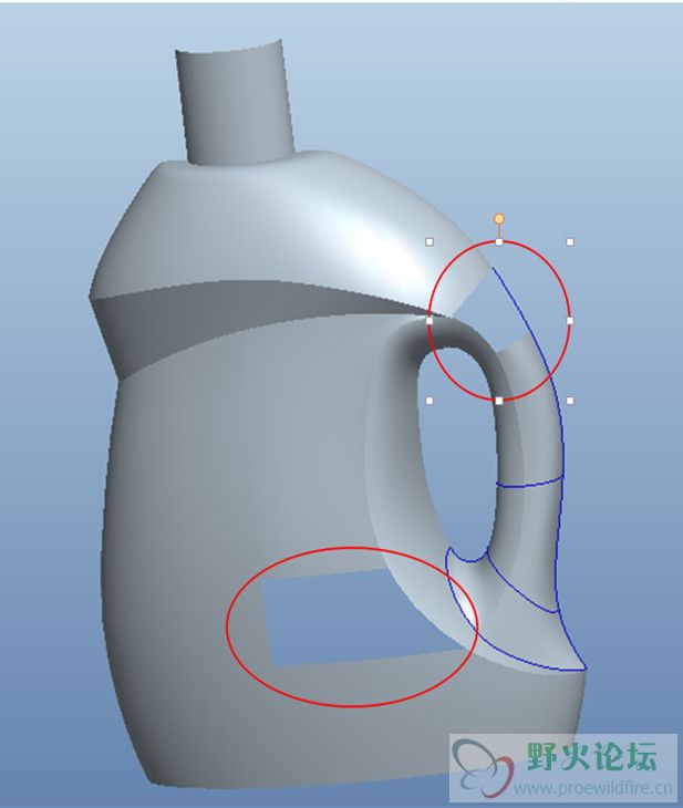

最后两个面如何过渡

你的线做的有问题吧!正常的画就是一个很普通的四边面啊!边界混合就可以了!但是你的边界混合以后不能约束相切

前面做面的时候剪切的边界  后面四边面要借用那个边   所以相切不了

能把图片给我发过来看看吗 就是你跟踪草绘的图片

part里有的
