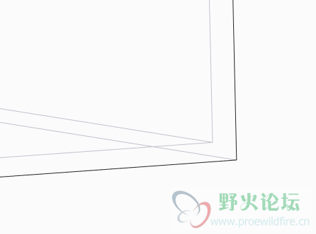

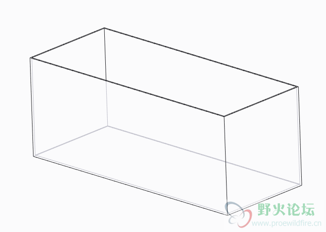

水箱是由侧面4个板加一个底板拼接组成,用零件建模就变成一个整体了,三视工程图输出就没有拼接线,怎么建模才合适,难道在装配里面用5个零件图拼装出图吗?这样太没效率了。
水箱
水箱
连接的位置没有拼接缝
连接的位置没有拼接缝

发表于 2015-10-22 09:51 | 显示全部楼层
钣金模块。。。
196
244
发表于 2015-10-22 09:59 | 显示全部楼层
钣金
254
328
发表于 2015-10-22 10:01 | 显示全部楼层
按照你的描述,好像是用钣金
551
687
发表于 2015-10-22 10:03 | 显示全部楼层
可以用零件拉伸-——壳体——钣金——边缝——展开,就是你所需要的效果。
当然钣金折弯也可以,不过效果不是很理想

发表于 2015-10-22 11:43 | 显示全部楼层
可以用五个拉伸建成装配图,不过实在没有必要。
知识共享快乐无比
发表于 2015-10-22 11:53 | 显示全部楼层
我们以前做过水箱,一个钣金件,折弯后边缝焊接
