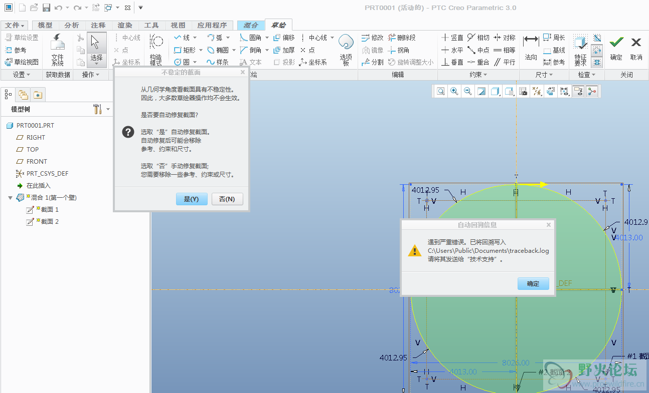

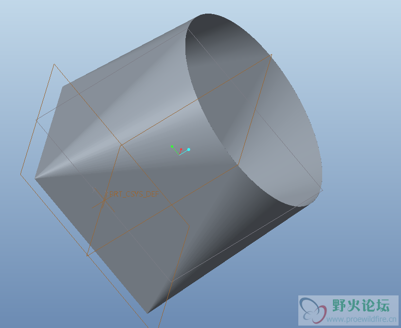

我的系统是64为WIN7旗舰版,用CREO3.0钣金画一个天圆地方的混合壁,然后修改截面2,就会跳出错误框,这是怎么回事呢??

我在单位和家里同样操作都存在该问题,单位是32位系统,家里为64位系统,不知道怎么回事,跳出的错误框一样

图中的天圆地方
发表于 2015-10-21 22:29 | 显示全部楼层
看你贴图第二张左上角的那个对话框的提示,当然我觉得软件也有一定问题,应该在提示后让你修改而不是崩溃

发表于 2015-10-22 11:04 | 显示全部楼层
更新显卡,在配置文件中添加graphics win32_gdi,这2项都搞了还不行看看是不是安全软件里面有拦截,毕竟破解都报毒
经过反复测试,我感觉这个还是CREO3.0软件本身的问题,一般画天圆地方,画圆的时候也是先画一个矩形,然后倒角成一个近似的圆形,我画的这个图圆要求半径是R4013,草绘一个边长8026的矩形,如果用R4012.9半径或者更精确的数字倒角,就会出现该问题,如果用R4012倒角就不会出现改问题,并且一切正常,也就是千位只能精确到mm,如果我约放小10倍,半径为R401的情况下,可以精确到小数点后一位,用R409.X倒角不会出现问题,但用R409.XX一样出现同样问题;如果约放大10倍, 半径为R40100的情况下,最多只能用R40090倒角,如果用R4009X也一样出问题。。。
