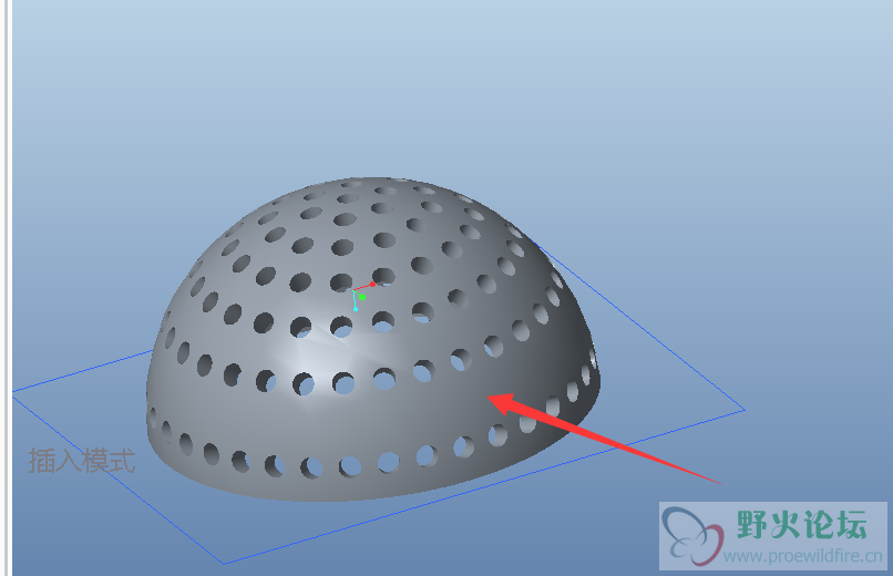

为什么图片   箭头这里,明显大很多,
怎么样让这个孔在半圆上  均匀的阵列,
弄了好久了,一直是这样,
请高手指点一下。

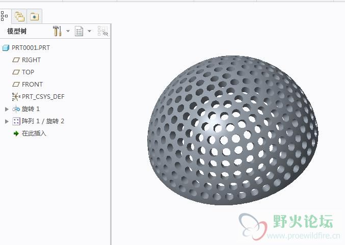

发表于 2015-10-21 19:59 | 显示全部楼层
把你做的prt上传。。。帮你改一下。如何?

 楼主| 发表于 2015-10-22 08:11 | 显示全部楼层
好奇怪,我的怎么没这样好的效果,
麻烦您帮忙看下什么问题,
谢谢前辈

发表于 2015-10-22 08:41 | 显示全部楼层
yh_001_xg.prt.zip (234.17 KB, 下载次数: 59)

发表于 2015-10-22 08:50 | 显示全部楼层
填充阵列-方法二。。
填充阵列_yh_002_xj.prt.zip (229.47 KB, 下载次数: 62)

发表于 2015-10-22 08:59 | 显示全部楼层
13413153344 发表于 2015-10-22 08:57
谢谢,还是有点不明白,,,
我先自己摸索一下,不懂再来问前辈哈,
拉伸不理想。旋转比较好。

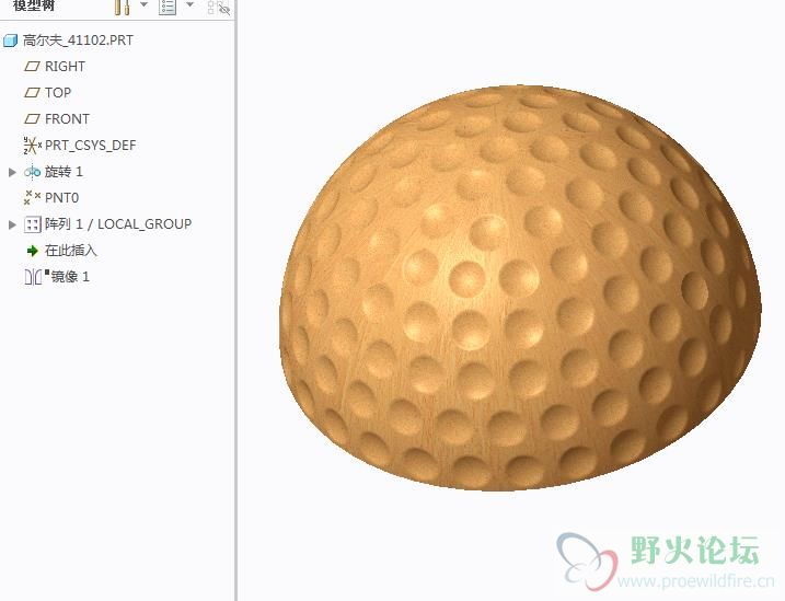

 楼主| 发表于 2015-10-22 11:57 | 显示全部楼层
sdgdjgb 发表于 2015-10-22 08:59
拉伸不理想。旋转比较好。
前辈,我两个都试了,觉得第二个方便点,
但是第一个  我有点不明白,为什么非要建个点才可以
