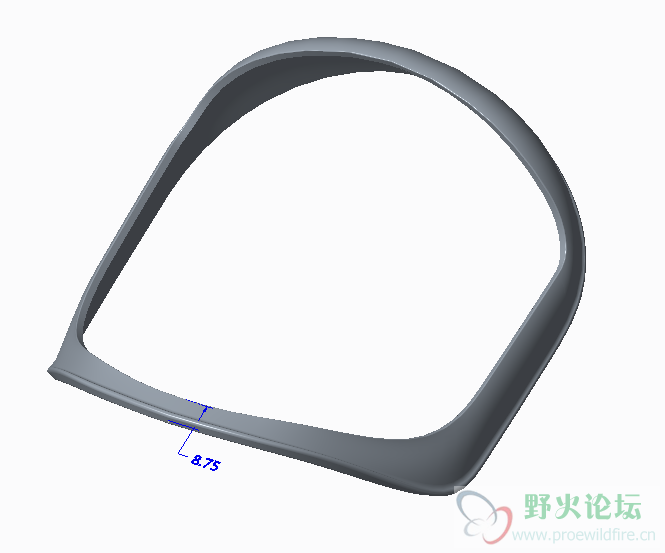

这是一个STP文件。
如图中的问题8.75宽了。
要改尺寸。
怎么做。?
怎么做。?
怎么做。?
重要的事情说三遍。。。

发表于 2015-10-21 16:04 | 显示全部楼层
感觉这个形状的话要重新建一下模吧

 楼主| 发表于 2015-10-21 16:14 | 显示全部楼层
thomasyung 发表于 2015-10-21 16:04
感觉这个形状的话要重新建一下模吧
重新建是可以的。就是想找个简单的方法。如果能直接尺寸收缩。那就方便多了。

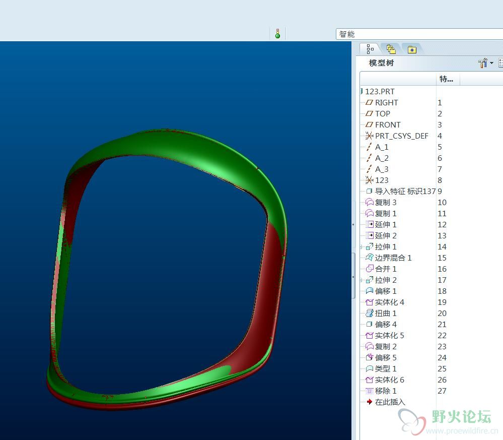

发表于 2015-10-21 16:59 | 显示全部楼层
我用5.0的扭曲做了下 你看看能不能拿去用  毕竟扭曲把形状稍微变了下   扭曲不行的话,只能重新画曲线画线切掉外围了
我用PROE5.0扭曲做的
我用PROE5.0扭曲做的

 楼主| 发表于 2015-10-21 17:08 | 显示全部楼层
479909173@qq.co 发表于 2015-10-21 16:59
我用5.0的扭曲做了下 你看看能不能拿去用  毕竟扭曲把形状稍微变了下   扭曲不行的话,只能重新画曲线画线 ...
我也是一直在用扭曲做。但是控制不好。多谢你的指点。借鉴一下。受益良多。多谢。。。
