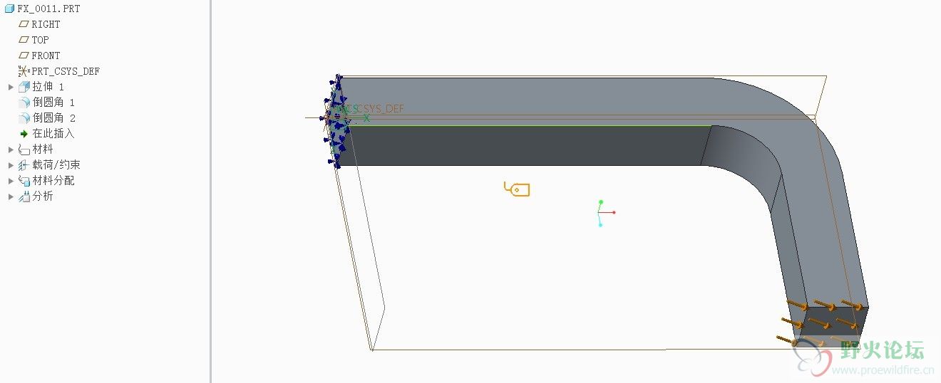

那位大侠能给指点一下?我怎么看不了分析结果???是配置的问题吗?

呃,找到原因了,原来是路径跟文件名使用了中文,config.pro里设置之后,Parametric可以识别,Simulate不能识别,重命名之后就好了。
