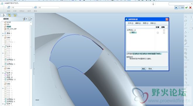

边界构面的时候  两个面相切    一个垂直    要求相切   怎么做   求助!!!

这是那个洗手液的瓶子,一看你这就是构面的思路出了问题!

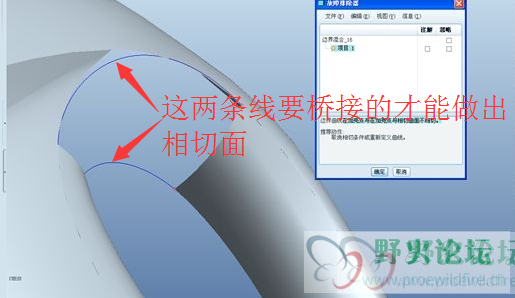

pore作图是点线面的, 要线是相切的才能做出面相切
