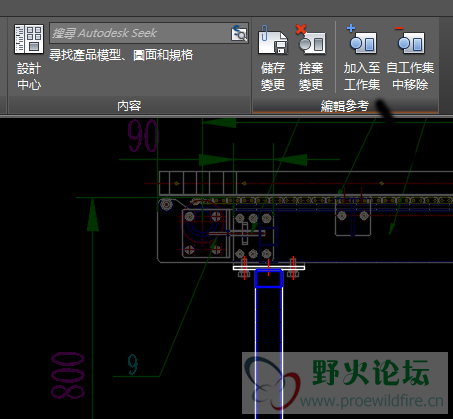

发表于 2015-10-20 20:30 | 显示全部楼层
比如图示:选中块,右键选在位编辑,即可进入块中编辑,块中元素高亮,其它块外的元素暗黑显示,可做参考,对其捕捉等操作,点击工具条的“加入至工作集”即可,“自工作集中移除”一看就明白什么意思了。
如果右键中没有“在位编辑”选项,可从插入--参考---块编辑的编辑参考----再点击相应的块,其它步骤同上。
  以上希望对你又帮助。

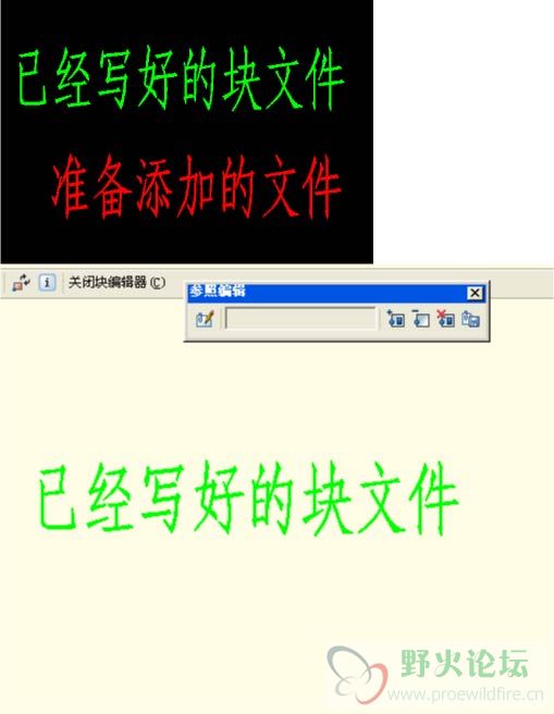

 楼主| 发表于 2015-10-23 17:15 | 显示全部楼层
06985953 发表于 2015-10-20 20:30
比如图示:选中块,右键选在位编辑,即可进入块中编辑,块中元素高亮,其它块外的元素暗黑显示,可做参考, ...
CAD2008  中选中块进入编辑  只显示已写入的部分   未写入的部分不显示
1631
1923
发表于 2015-10-25 15:03 | 显示全部楼层
估计你是双击直接进入,看看用右键功能的"在位编辑"...
