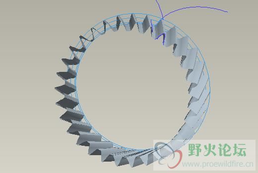

[求助] 圆柱斜齿轮利用扫描混合特征创建齿时显示警告:独立的扫描混合_1被发现了
发表于 2015-10-20 14:42 | 显示全部楼层 |阅读模式
做到这一步出错了,但是自己有无法找到错误,求助大神

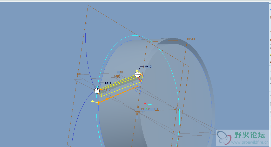

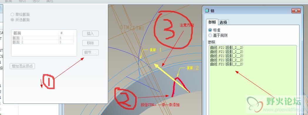

发表于 2015-10-20 19:49 | 显示全部楼层
练练手
sg-10-20.prt.zip
133.75 KB, 下载次数: 18

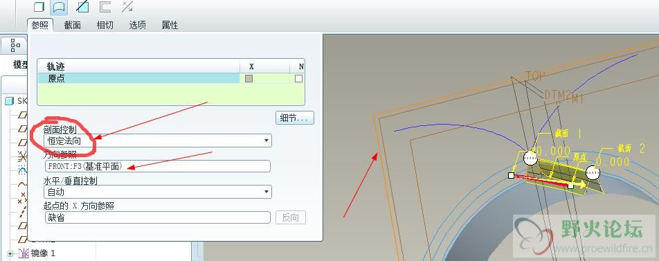

 楼主| 发表于 2015-10-21 08:50 | 显示全部楼层
按照你的做法做出来了,
我是按照书上的方法做,就是做不出来,书上和你的有一点不同,选择参照时  剖面控制  你用的是 恒定法向
书上是  垂直于轨迹

发表于 2015-10-21 10:57 | 显示全部楼层
垂直于轨迹,无论怎么看,截面都和直线有夹角。无法理解。
恒定就很好理解了,两端都是平的,截面沿着法向怎么剖也是一样的。
但无论怎么样,软件都能搞出来。估计是你的截面问题。。
