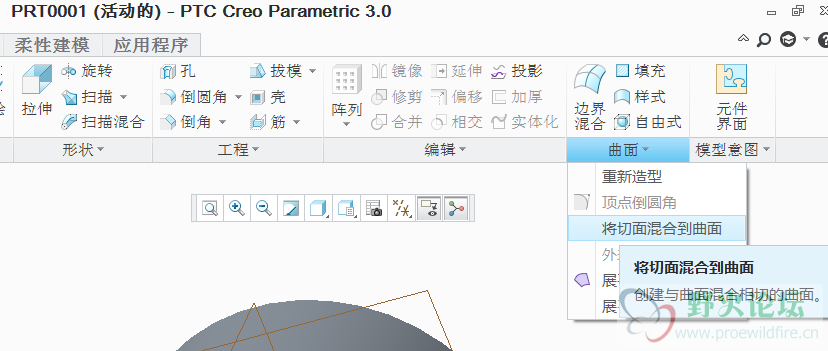

在原来的preo的高级特征中有个曲面混合的特征,怎么在Creo中没了,现在怎么解决呢?
效果是这样的
效果是这样的
有很大间隙
有很大间隙

发表于 2015-10-20 12:37 | 显示全部楼层
曲面相切
Creo中曲面相切
Creo中曲面相切

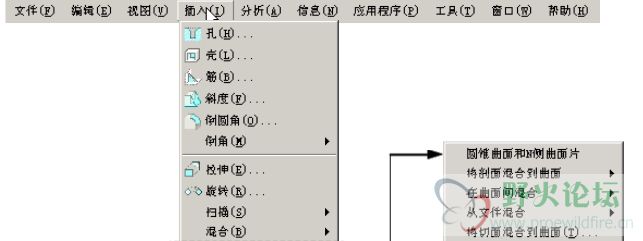

 楼主| 发表于 2015-10-20 13:38 | 显示全部楼层
这个命令我知道的,但是不是这个,我想要的是在曲面间混合这个命令

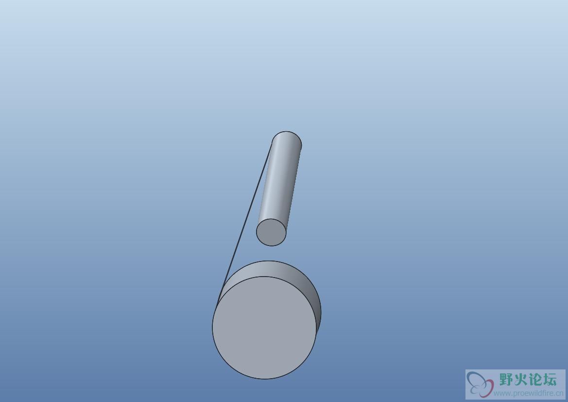

 楼主| 发表于 2015-10-20 13:40 | 显示全部楼层
2个曲面,根本找不到切线在哪里,无法提取相切线,怎么操作啊?

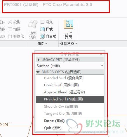

发表于 2015-10-20 13:45 | 显示全部楼层
在继承 里面。
