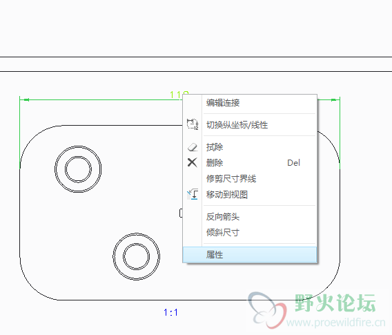

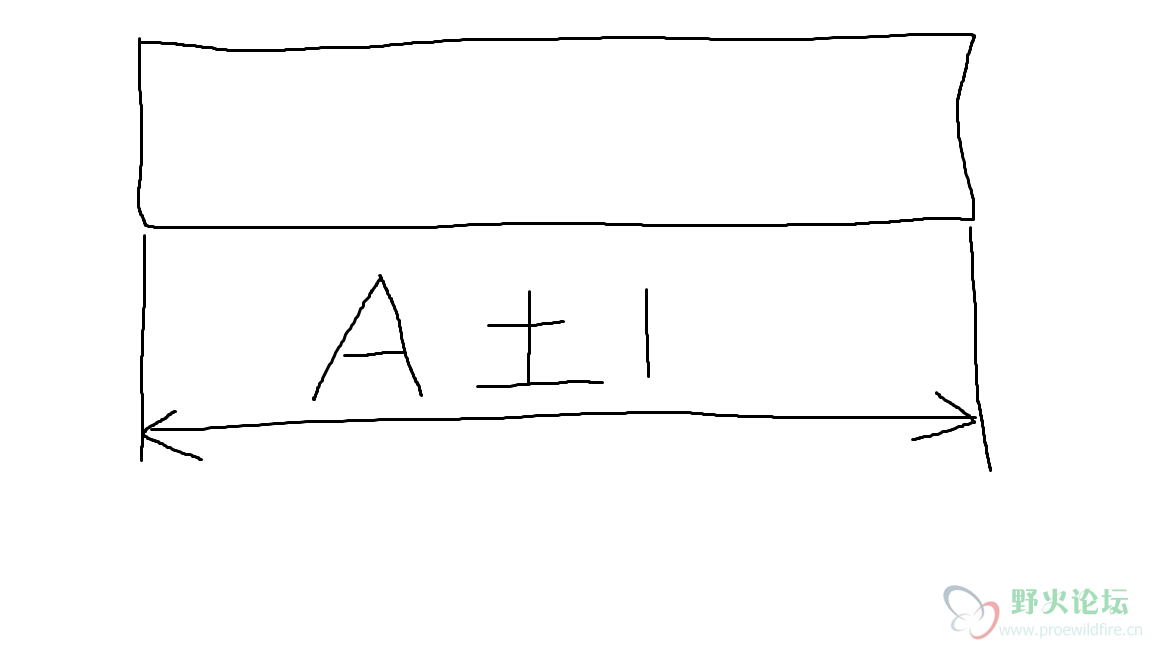

请问这种标注怎么弄?

发表于 2015-10-20 07:40 | 显示全部楼层
这样试试呗  O是字母

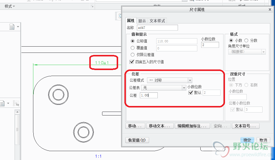

发表于 2015-10-20 09:20 | 显示全部楼层
选中尺寸,右键单击弹出对话框,选择属性,进入尺寸属性对话框,再选择你需要的公差。

发表于 2015-10-20 10:32 | 显示全部楼层
4楼正解
