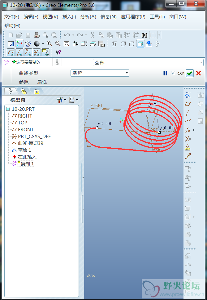

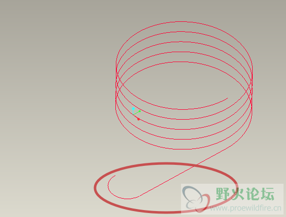

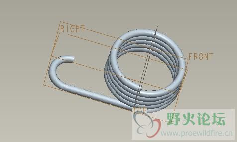

如题画完螺旋线(x=10*cos(t*360*5),y=10*sin(t*360*5),z=10*t)后我想在其中一个端点延伸一段曲线(红圈部分),然后进行可变截面扫描,图中红圈曲线是我拼贴上去的无法生成特征,求在螺旋线一端画红圈曲线然后进行可变截面扫描的方法,有附件

为什么都没人回答呢?
663
911
发表于 2015-10-19 23:45 | 显示全部楼层
为什么都没人回答呢?

文件发上来。。。

谢谢您的回答,能大概讲一下复制那一步吗

找到诀窍了谢谢

proe 有2种复制,一种是复制特征,一种是复制几何。这个一定要搞清楚,而且非常重要。
你可以试试右上角的下拉框。

你好,这个“复制”[img][/img]工具我还是没有搞清楚是怎么来的。请指教一下。

大神,曲线都复制出来了,但有时可变扫描不能选编辑截面,而且修剪一段曲线,就可以做出来,这是为啥

怎么做出来的?为什么我不能复制两曲线
