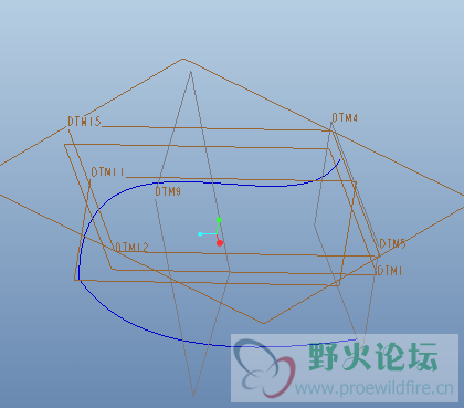

两曲线想合并成一条: QQ图片20151019221851.png

发表于 2015-10-19 22:36 | 显示全部楼层
变亮(红),ctrl c  ctrl  v  ,  shift  选中 要增加的线条。

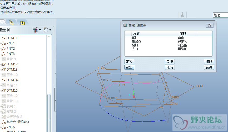

 楼主| 发表于 2015-10-19 22:51 | 显示全部楼层

发表于 2015-10-20 09:09 | 显示全部楼层
先选中两条曲线 ---编辑---相交       两条曲线相交    二次投影

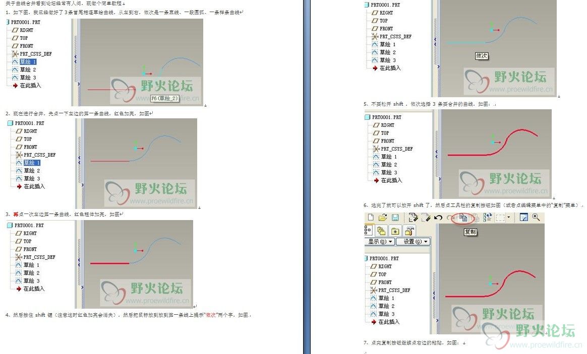

发表于 2015-10-20 09:30 | 显示全部楼层
原来有一个帖子,就是关于怎么做曲线合并的。我就是根据那个帖子做的一个WORD学习文档。
大家好才是真的好!

发表于 2015-10-20 10:29 | 显示全部楼层
感谢5楼的教程

 楼主| 发表于 2015-10-20 17:23 | 显示全部楼层
谢谢:)讲得非常详细!
