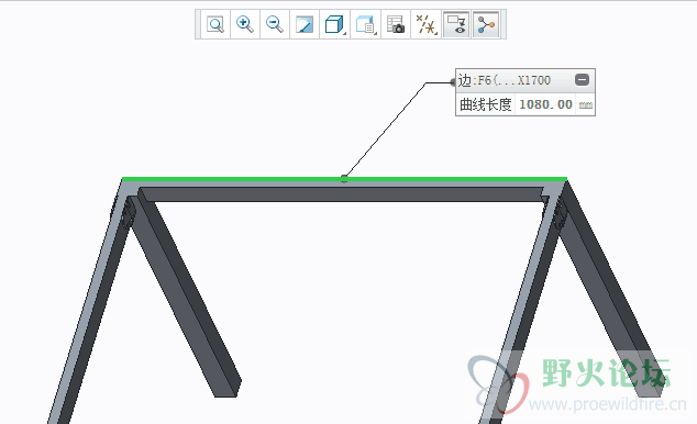

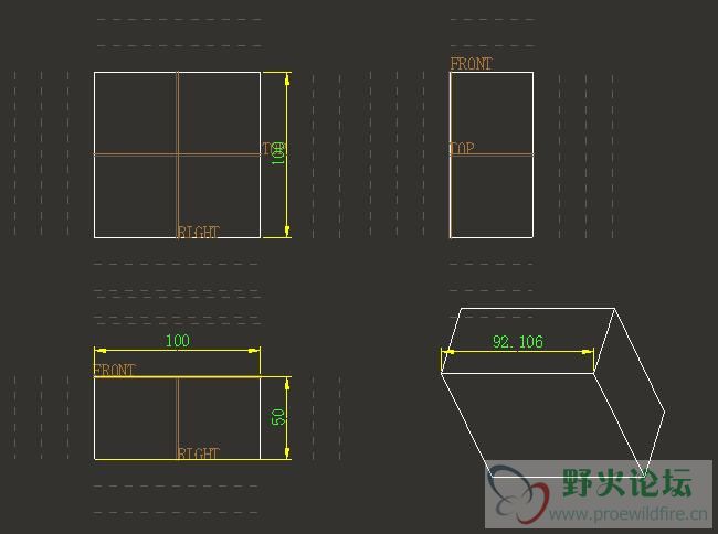

这张是工程图里面的尺寸
这张是工程图里面的尺寸
在绘图里直接导入模型,发现尺寸不一样了。怎么回事?求助
这个是装配里面的
这个是装配里面的
1087
1332
发表于 2015-10-19 18:28 | 显示全部楼层
你要截图你的草绘图出来才可以判定对与错,要不上传你的PRT图

发表于 2015-10-19 18:47 | 显示全部楼层
我不多说了。。
看图

发表于 2015-10-19 18:51 | 显示全部楼层
这么跟你说吧,你这个995不是实际的尺寸,而是1080在你的视图一个角度上的投影,说这些没啥用,就说怎么解决这个问题吧,下班了,晚上回去如果还记得,继续回帖
还是说一下吧。。
草绘里表示的投影线长度或者2点投影之间的距离,因为是2d的

发表于 2015-10-19 20:28 | 显示全部楼层
你那个2D线框图的角度没摆正,当然尺寸就不准了。
3D里面是实际的线长,这个尺寸才是准的。
画图中怎么能犯这样的错误了?

发表于 2015-10-19 23:33 | 显示全部楼层
首先,把你要标注的尺寸 在三维图标出来(prt或者asm),可以用注释标,也可以在草绘里面标, 然后回到工程图,利用 显示模型注释 选项,在里面把你需要的尺寸选出来打钩(不好选的话,你可以试试把尺寸拉远点,本人没试过这个),搞定~~

 楼主| 发表于 2015-10-20 08:25 | 显示全部楼层
谢谢大家.我懂了

发表于 2015-10-20 11:22 | 显示全部楼层
也可以自己直接改  @O1080
