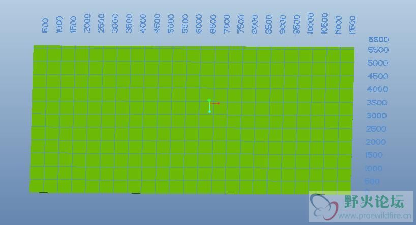

如图,现在想把长度方向更改为8000mm,但是编辑不了了,不知道怎么回事?

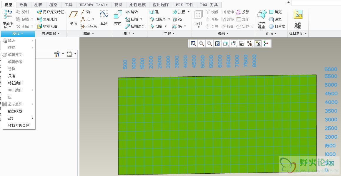

发表于 2015-10-19 09:19 | 显示全部楼层
你对零件做了只读处理,清除只读就可以了。

发表于 2015-10-19 09:47 | 显示全部楼层
把只读特征删了
