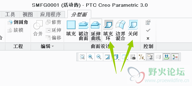

不知CREO3.0分模补孔功能在那个菜单 下,谢谢!

发表于 2015-10-18 19:10 | 显示全部楼层
见图;
填充环和关闭
这二个功能都可以用

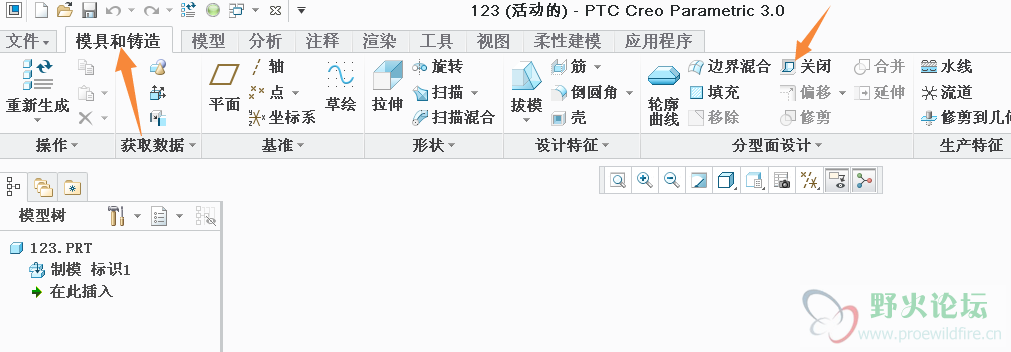

 楼主| 发表于 2015-10-19 21:33 | 显示全部楼层
在零件模块不知有没有

发表于 2015-10-19 22:01 | 显示全部楼层
ivy123zxj789 发表于 2015-10-18 19:10
见图;
填充环和关闭
这二个功能都可以用
这两个功能有什么区别?

发表于 2015-10-21 06:49 | 显示全部楼层
xjs9912 发表于 2015-10-19 21:33
在零件模块不知有没有
再零件模块下的选项卡切换到应有程序点击进入模具/铸造模块,在模具/铸造模块下有关闭功能。(见图)
