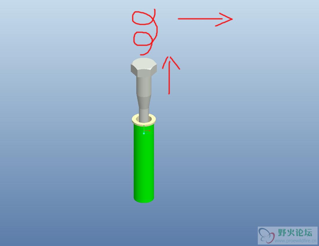

先螺旋向上走,后平移往右走,怎么弄?请大虾指点。

发表于 2015-10-18 15:27 | 显示全部楼层
骨架折弯,或者VSS
 楼主| 发表于 2015-10-18 15:43 | 显示全部楼层
谢谢您的回复,不好意思!我才开始学习!未能理解您的意思!我装配的时候用“圆柱”,只能螺旋向上,往旁边平移就不会了!

发表于 2015-10-19 07:45 | 显示全部楼层
平面  可以控制三个轴的位移

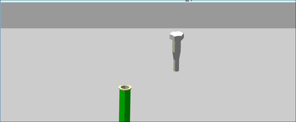

发表于 2015-10-19 09:21 | 显示全部楼层
qqa.gif 是不是这个效果?
74
-3
发表于 2015-10-19 21:56 | 显示全部楼层
怎么做的啊
 楼主| 发表于 2015-10-20 13:31 | 显示全部楼层
liuhuzaqw 发表于 2015-10-19 09:21
是不是这个效果?
嗯!正是这种效果,请指教!

发表于 2015-12-22 19:34 | 显示全部楼层
106292236 发表于 2015-10-18 15:43
谢谢您的回复,不好意思!我才开始学习!未能理解您的意思!我装配的时候用“圆柱”,只能螺旋向上,往旁边 ...
添加直线电机
