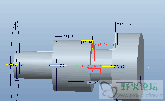

   做了一个轴的表面基准我是用在尺寸上的。。结果零件图上出现3D尺寸怎么删除。。是不是我做基准方法不对。。求教

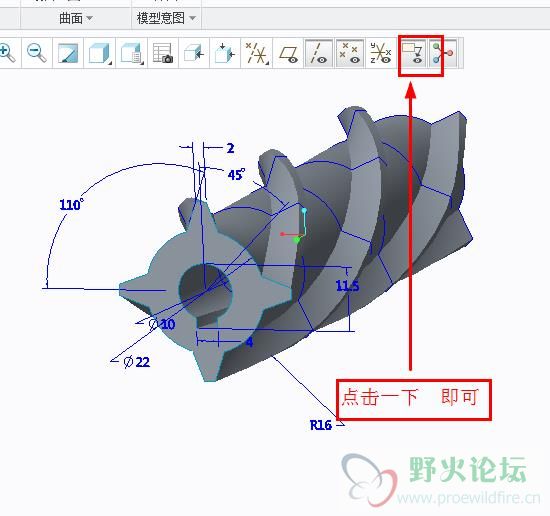

发表于 2015-10-18 14:42 | 显示全部楼层
注释  关闭

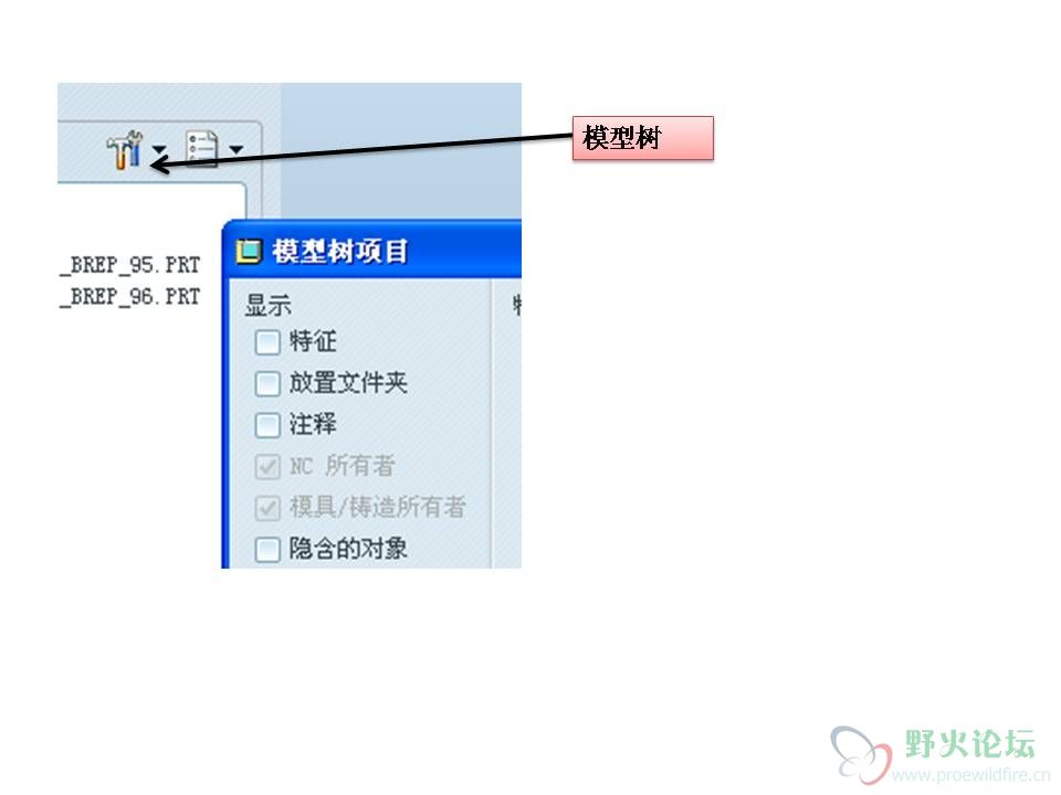

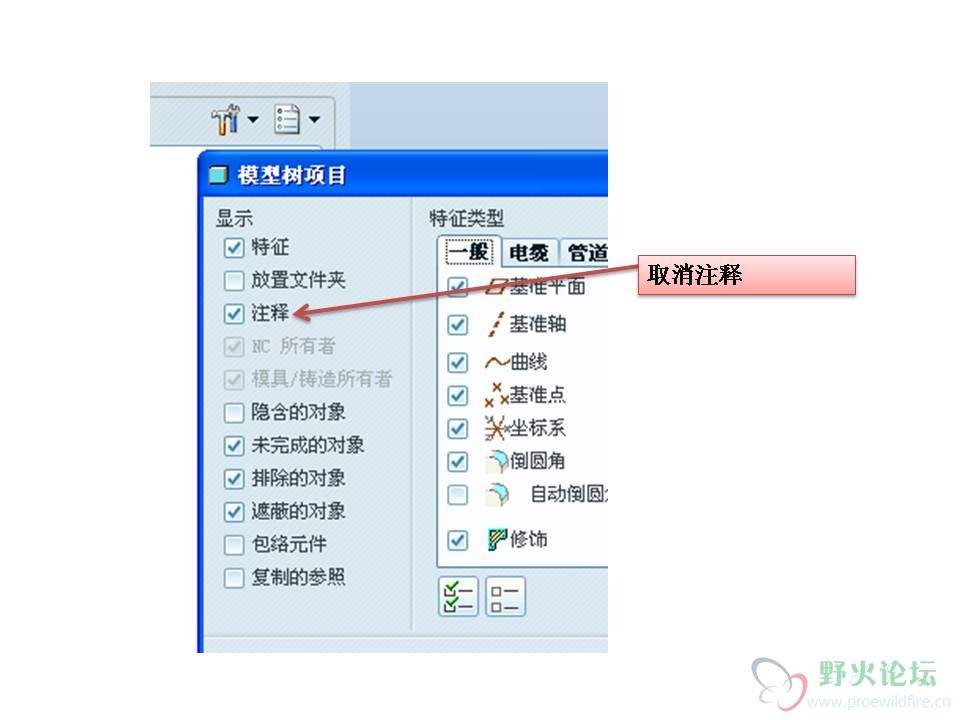

发表于 2015-10-18 14:43 | 显示全部楼层
不是很清楚你的问题,不过尺寸这个标注的显示可以用模型树里面的注释来控制

发表于 2015-10-18 16:47 | 显示全部楼层
在模型树里面,其实和3楼所指的那个符号是等效的。在轴上面建基准是什么意思?建基准面吗?

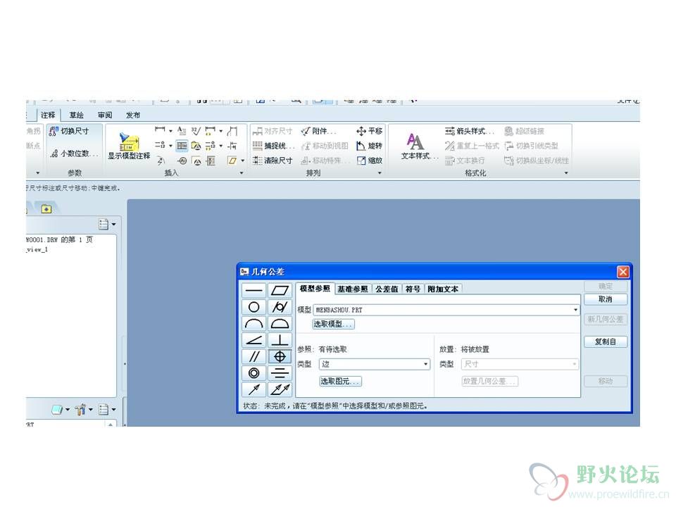

发表于 2015-10-18 17:36 | 显示全部楼层
定义同轴度属公差范畴,我是在2D里面标注的,如下图片,没有在3D零件里做的。

发表于 2015-10-18 18:05 | 显示全部楼层
无意中打开了注释图标吧?
