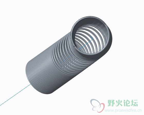

请大家指教不等距弯形弹簧怎么做,最好是用图形做,不要关系式。

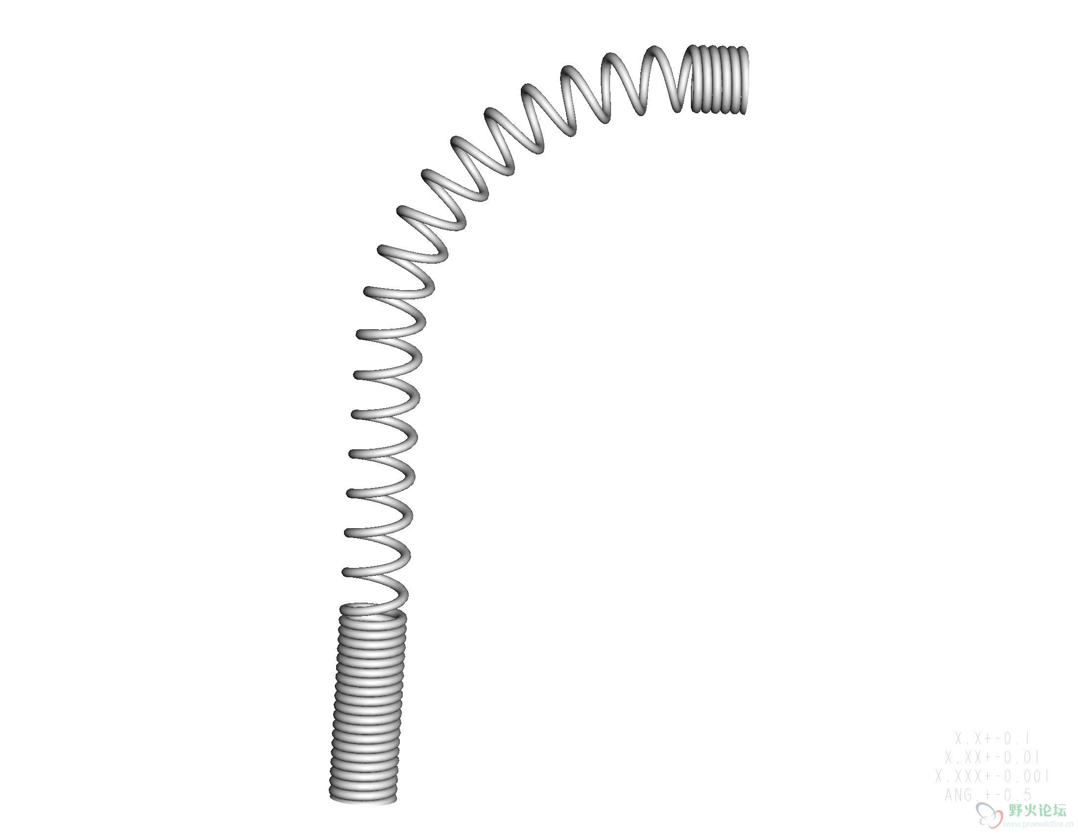

先把弹簧画出来,再进行骨架折弯

这样弹簧已经变形了,不是圆的,是椭圆形了

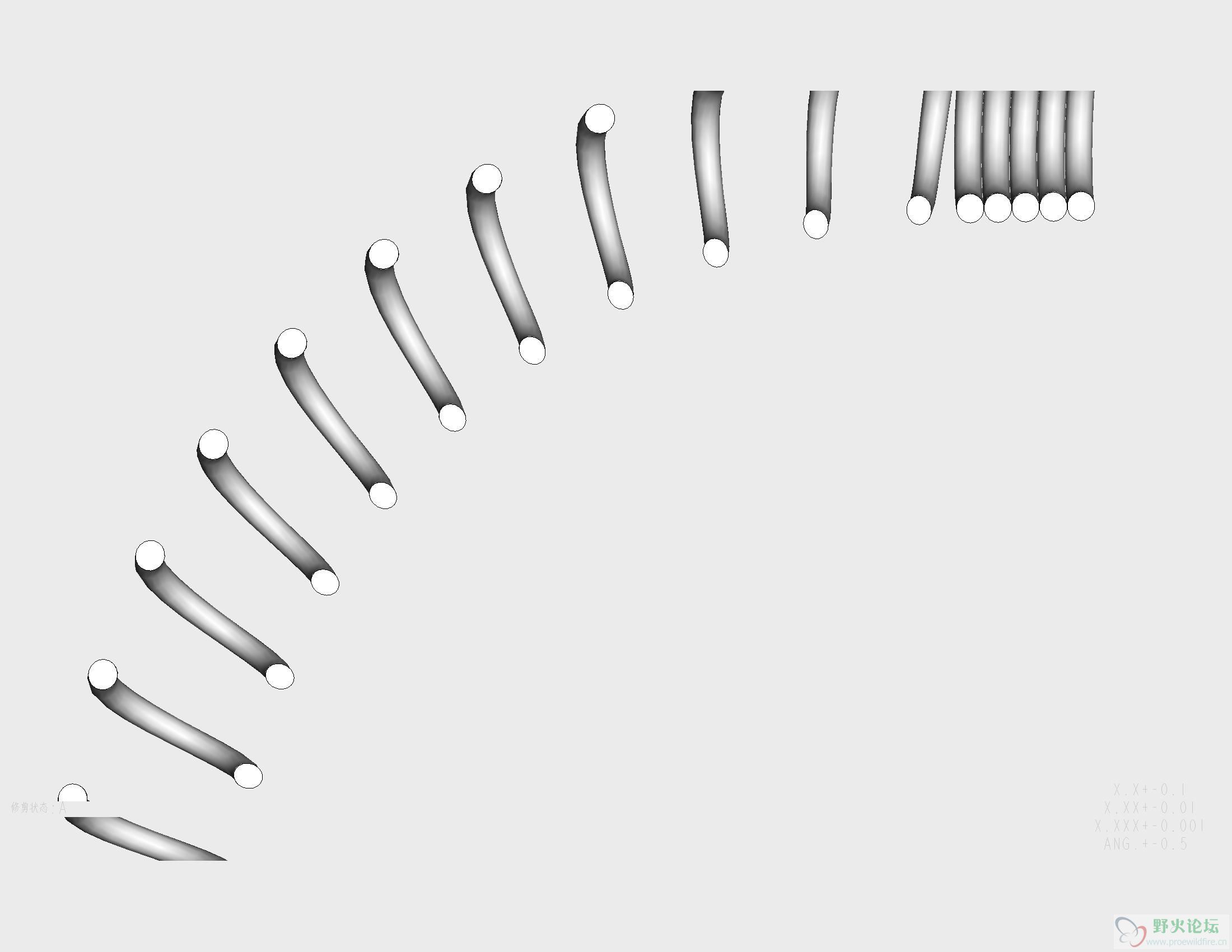

说的是这个位置椭圆形

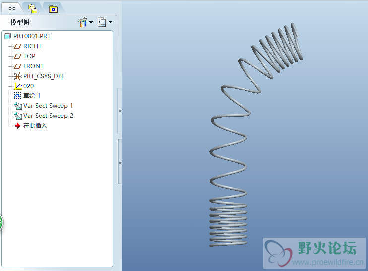

本人也用另外一个利用图形的方法画了一个。请赐教.。顺便赚点金钱

你用的是什么版本啊我4.0打不开
