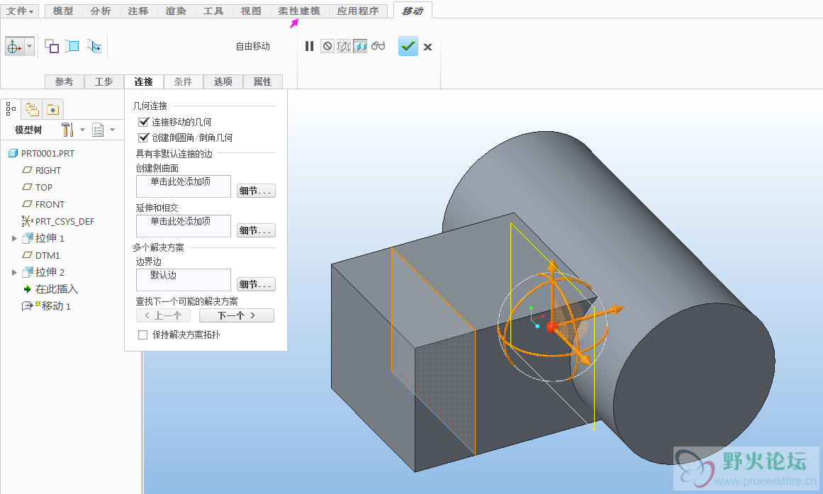

如何把缝隙填补,不去除材料
如何把缝隙填补,不去除材料
如何把缝隙填补,不去除材料

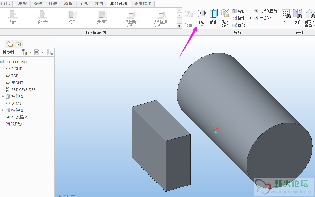

发表于 2015-10-17 14:51 | 显示全部楼层
柔性建模 移动 看图
135
191
发表于 2015-10-17 15:17 | 显示全部楼层
复制那个弧面,点击缝隙位置的那个平面,偏移至复制的曲面,应该可以
