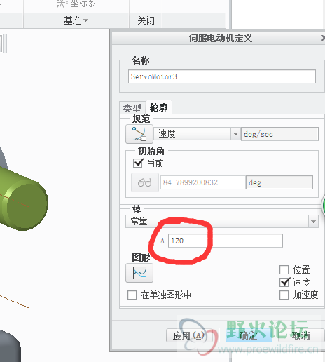

[求助] 为什么我的齿轮传动不转的???

hbzj110 发表于 2015-10-19 12:51
你的源文件我打开出错。看不到。
我知道我跟你哪里不同了,就这个数值的设置不一样
设置为120就可以,我设置360就不可以了。
请问这是什么原因???请教

 楼主| 发表于 2015-10-19 17:47 | 显示全部楼层
那为什么设置为120就可以,我设置360就不可以呢???

发表于 2021-10-8 14:21 | 显示全部楼层
我理解的是360代表每秒转360°,120相应代表每秒转120°。
creo 6.0.6.0
229
270
发表于 2021-10-21 09:05 | 显示全部楼层
先在拖动零件功能中抓取一个起始点,伺服电机用角速度,参数设置一定要设置一个具体速度值,否则不转动
