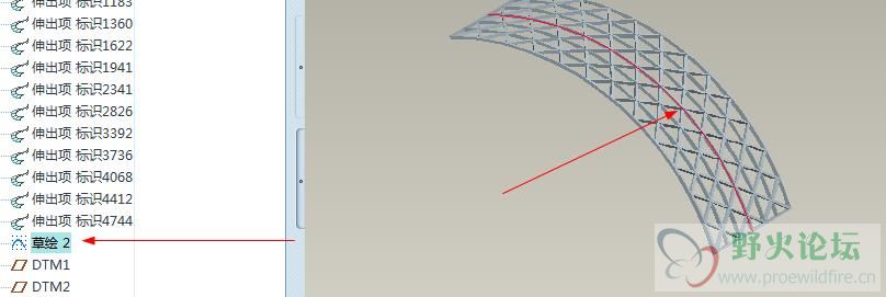

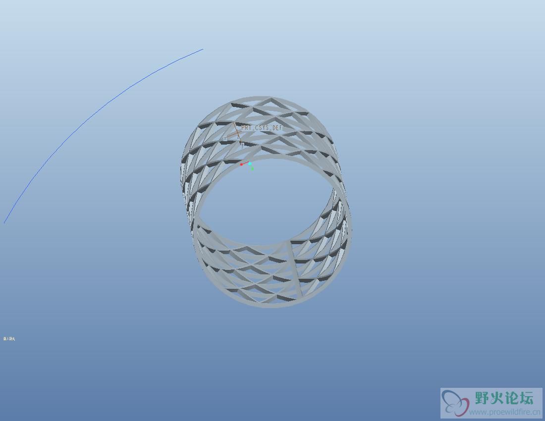

如图所示,一个标准的圆弧骨架,折成了螺旋的形状了,难道是闹了鬼?
哪位大虾给指点迷津?
非常感谢了!

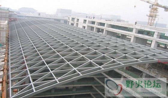

另外有搞钢构的不?
上图这种模式的钢构,在现实中是如何连接的?
中间的长弯条直接焊接即可,但是那种支条难道一截一截焊接上去?这工程浩大啊?
比如如下这种。
那斜向的全是一截一截焊接起来的?

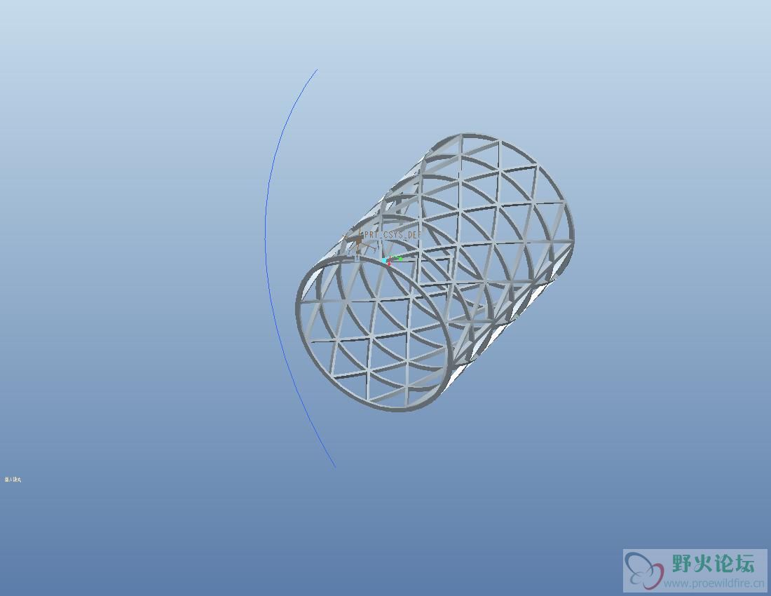

发表于 2015-10-16 15:46 | 显示全部楼层
轨迹线要与钢架启始面垂直才行,见图片!
143
265
发表于 2015-10-16 15:47 | 显示全部楼层
轨迹线要与钢架启始面垂直才行,见图片!
143
265
发表于 2015-10-16 15:51 | 显示全部楼层
轨迹线要与钢架启始面垂直才行,见图片!
663
911
发表于 2015-10-16 22:39 | 显示全部楼层
起点要垂直截面。我暂时是这么理解的。
