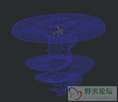

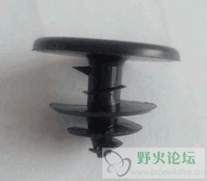

各位大神请看一下下图这个东西该怎么画?给提供一下绘图思路。
如果有大神能给个PRT文件那就更感激不尽了,谢谢
客户提供的扫描件
客户提供的扫描件

发表于 2015-10-15 16:34 | 显示全部楼层
旋转, +螺旋扫描,应该加关系式,

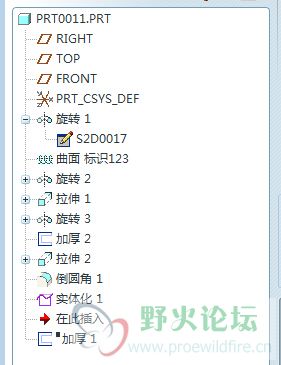

发表于 2015-10-15 16:41 | 显示全部楼层
帽子柱子直接拉伸,螺旋片,量出螺距,用螺纹画法,然后量下螺纹片的锥角,用旋转剪切掉不要的部分, QQ截图20151015164147.jpg QQ截图20151015164152.jpg
傻瓜做法,高明点的用关系式,或者你有扫描图,把轮廓线描出来,用曲面混合,应该更加准确

发表于 2015-10-15 16:52 | 显示全部楼层
发你了,不算高明的做法,还是坚持用少描图画线做面
